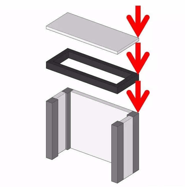

- 框架结构 -
框架结构实际上是指以钢筋混凝土浇筑成柱,加上钢筋混凝土的梁,再搭上楼板形成的承重体系。
所以框架结构的承重体系是从楼板传到梁,再从梁传到柱,详见下面的分析图:
框架结构承重传递图
想改户型格局,但我不知道这墙能不能拆!
框架结构承重实际效果图
想改户型格局,但我不知道这墙能不能拆!
