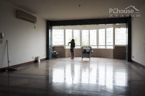

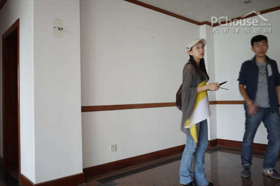

这是一套180平米的旧房改造,房子是两千年初装的,基础材料用的非常好,只是风格相对比较过时。

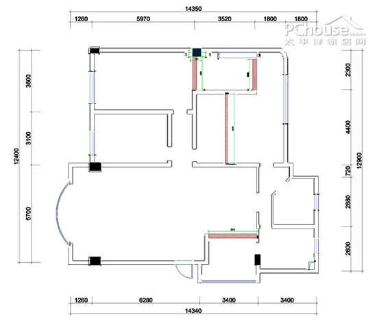

拆除墙体图(点击放大)
红色为准备拆除的墙体,涉及3大空间:主卧衣帽间的增加、卫浴打通合并一小部分阳台;次卧扩大至阳台;以及厨房开口方强的改变。

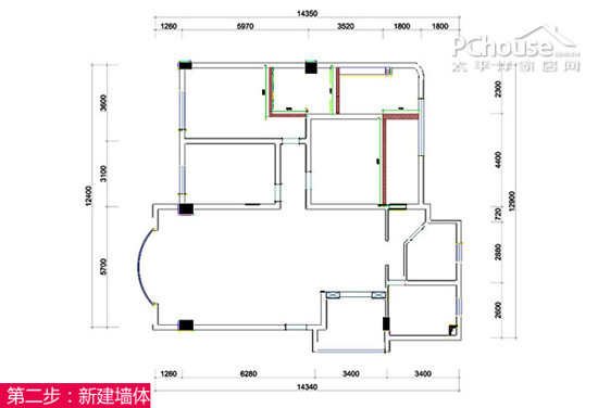

新建墙体图(点击放大)
红色为准备新建的墙体,改造后主卧相通并相连衣帽间和卫浴间,显得空间独立又方便使用;次卧扩至阳台面积增加;改变厨房开口更有利于采光通风。

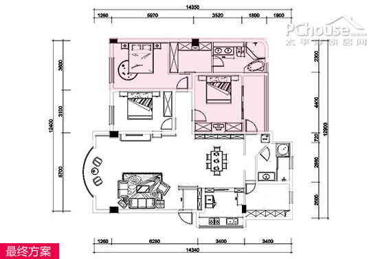

平面布置图(点击放大)
主卧、次卧以及餐厅有比较大的改动,户型本身比较零散,通过墙体打通,把零散的空间聚集利用起来,从而符合业主的使用习惯。

需求2:主卧室希望能够私密一点,要有大的衣帽间,大的浴室,浴室里面要有浴缸可以泡澡,洗完澡可以在衣帽间里换衣服,不用把卧室弄湿。设计师了解蒋婷婷的需求后,把卧室、衣帽间、卫浴间打通,打造成非常一体化卧室。
设计说明:结构上按照业主的要求进行了重新分配,特别是对主卧室的改造,在原来的基础上加上了一个衣帽间,主卫生间占用了原来阳台的部分面积,这样让主卧室的整体功能更完善。

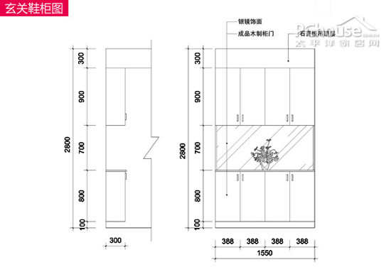

需求3:要有好看而且实用的收纳柜,玄关柜、电视柜、餐边柜、衣柜,风格要和吊顶的一致,要有整体的感觉,其中一个次卧是老人房,要摆放电视机。设计师了解需求后,对室内的柜体做了详细的尺寸设计。
设计说明:收纳柜的功能不仅在于收纳,更要用于展示品味,比如玄关柜、电视柜的功能收纳和展示并重,而衣柜就更多着重于内部细节的人性化设计。
