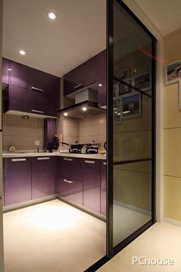

  在小户型家居设计当中,尤其注重室内的宽敞明亮,尽量满足各个采光点的采光需求,在厨房装修设计的时候,为了使厨房显得更加宽敞明亮,厨房推拉门是解决厨房内采光不足的重要手段,经过合理的设计厨房推拉门尺寸,不仅可以解决厨房内采光的问题,还可以很好的装饰厨房乃至整个室内空间。

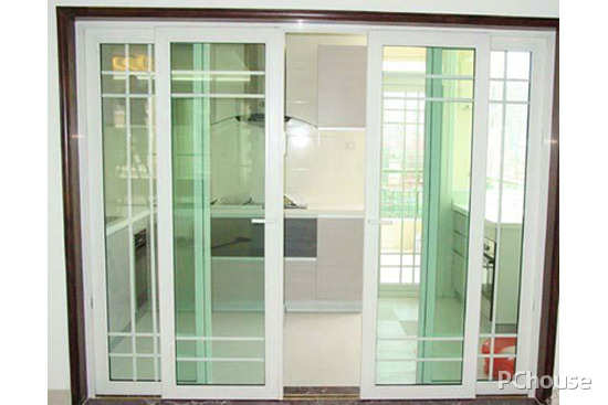

  不过关于厨房推拉门尺寸在《住宅空间室内设计的常规尺寸》一文中有相关介绍,据文中介绍,现代家居空间常用推拉门常规尺寸为宽度:600-900MM,高度:1900-2400MM。
厨房推拉门标准尺寸详解
  而推拉门厚度为:大推拉50MM、75MM、100MM,多数都是100MM;小推拉50MM、40MM、35MM,多数为40MM。这就是当前常规的厨房推拉门尺寸,在实际厨房装修中,厨房推拉门尺寸随具体情况而变化。
厨房推拉门标准尺寸详解
  由上述内容可见,厨房推拉门的标准尺寸是没有绝对的,要根据实际装修而定,需要当场测量才能准确地知道实际的标准尺寸是多少,再切合实际需要来安装适合自己家居的厨房推拉门。厨房推拉门标准尺寸详解就暂时到这里了,希望能给大家带来一些帮助。
