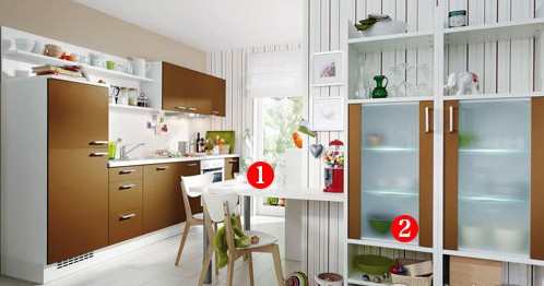

  改造u形厨房的一侧
巧妙设计厨房中的休闲区
巧妙设计厨房中的休闲区
  在设计u形厨房时,一般是操作、厨电、储物各占一边,如果已经有了足够的收纳区域,可以考虑将其中一侧规划为休闲区。
  1、挂墙的搁架储物单元非常节省空间,高处的层板上能摆放一些装饰品。
  2、桌板可以根据房间面积而设计为固定式或者可折叠式。
