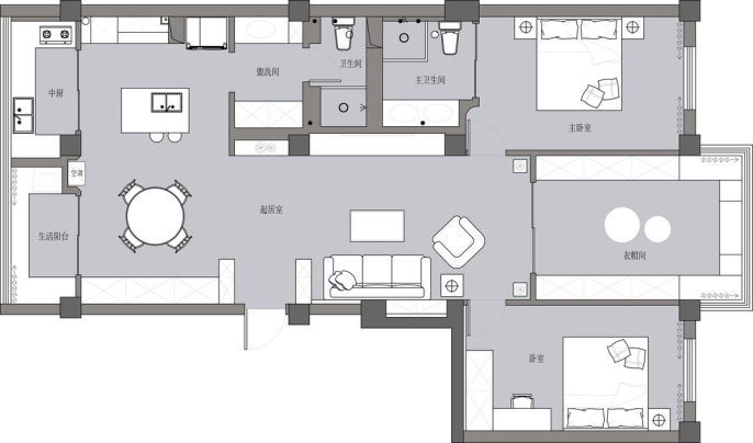

改造后平面图
主要调整了以下几个地方:
1、调换客厅和餐厅的位置,打通餐厅和厨房成为一个宽敞的开放式厨房。
2、客卫向外延申放置台盆,做干湿分离卫生间。客卫与客厅之间的墙体加长,同时横向延展了客厅。
3、主次卧之间的空间做衣帽间,墙体内推为客厅留出更多空间。
4、用一部分卧室面积扩大主卫,方便两人同时使用。
主要调整了以下几个地方:

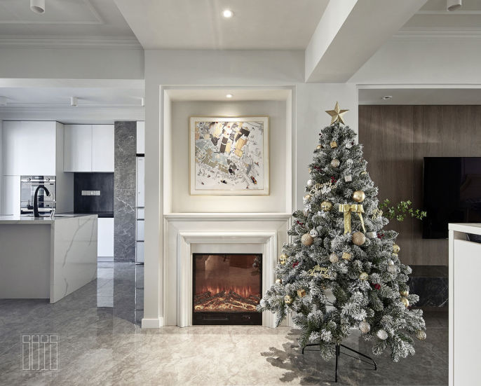

一入户正对的墙体做了仿真火焰电壁炉,实际上是个电暖器,周围的大理石包边是定做的,为家里增添一些法式风情。
上方空间安装了射灯,业主买了自己喜欢的挂画放上去,与周围的风格很搭配。

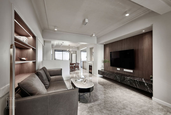

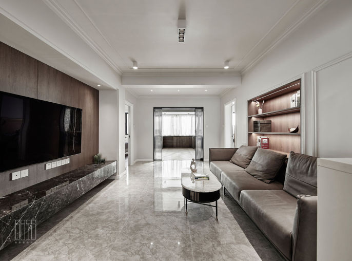

客厅是夫妻二人日常呆的最多的地方,需要尽可能的明亮宽敞舒服。调整过户型之后,客厅比原来宽敞了不少,也符合业主的无主灯的要求。

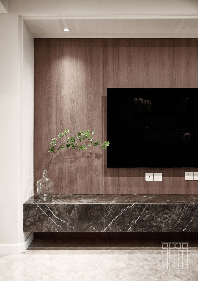

木饰面的背景墙上定做了大理石板的台子做电视柜,下面悬空加灯带,顶部多盏射灯以点成面,光线柔和地包覆客厅。
男主人喜欢打游戏,电视下面一排插座足够容纳PS5等各种设备的使用。
由于夫妻俩身高都比较高,所以摒弃了会降低层高的中央空调,简单的吊顶装饰让空间更开阔。
沙发后面原本是个比较尴尬的内凹空间,正好做了开放格的书柜,加上石膏线让沙发后面不至于显得很空。

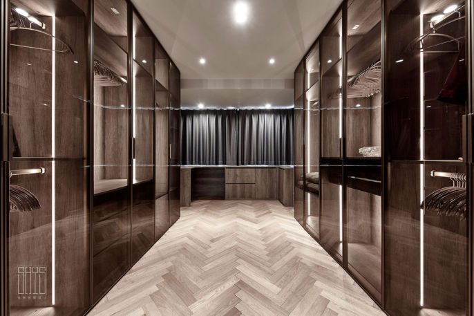

· 衣帽间

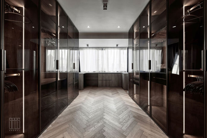

衣帽间跟客厅之间是半透明的长虹玻璃拉门,将衣帽间大窗户的光线导入客厅,白天不开灯客厅也会显得通透明亮。
衣帽间有将近15㎡,两排通顶衣柜足够收纳所有的衣物被褥。透明的茶色玻璃质感满分,内部安装嵌入式灯条,晚上找衣服也毫不费力。
窗边是女主人要求的梳妆台,U型定制柜不浪费空间,旁边放全身镜。

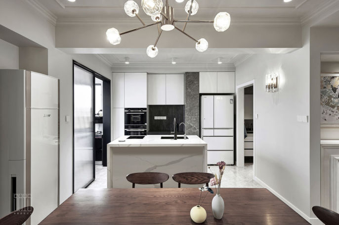

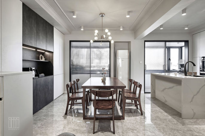

餐厅和西厨用岛台隔开,西厨、餐厅和客厅连通一体,视觉体验更加开阔。为了节省空间,墙体内凹放置立式空调。因为空调进出风口位于两侧,特意做了斜面的设计方便空气流通。
六人长餐桌足够容纳一大家子聚餐。

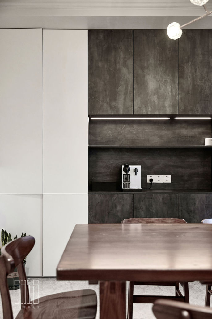

餐厅面向玄关一侧是正面墙的收纳柜,中间的开放格放咖啡机等小厨电。早上煮一杯咖啡坐在餐桌旁享用早餐,日子就要过的这么美。
餐厅跟生活阳台之间是长虹玻璃门,方便采光。
岛台上安装了洗手池,洁白的大理石台面易擦洗。台面上是内嵌的电磁炉,圆形小盘是可升降的插座,岛台下隐藏了净水装置和洗碗机。
西厨操作台四周的柜子可以容纳大量的厨具餐具,定制柜内嵌西门子蒸烤箱。

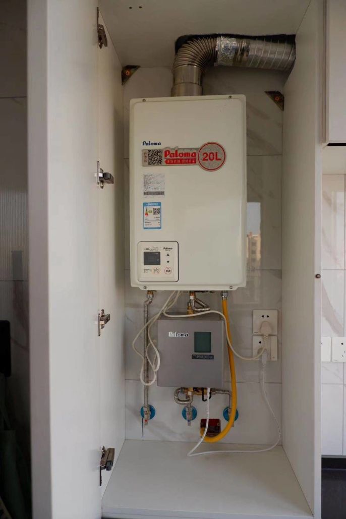

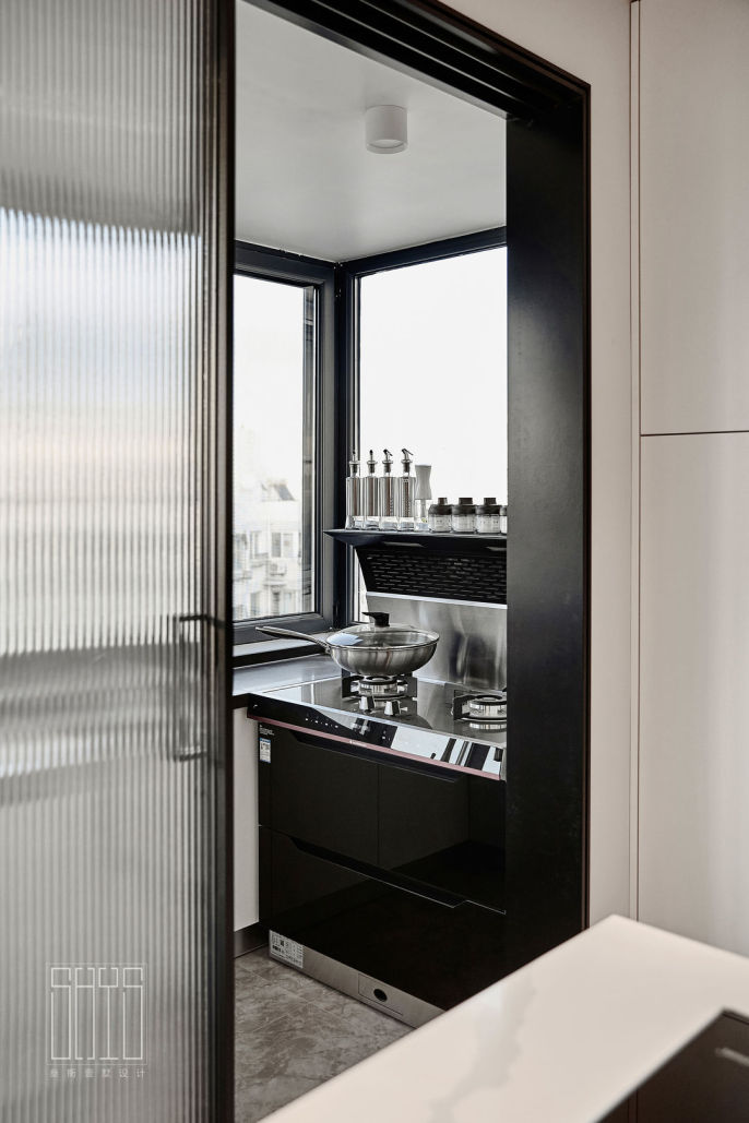

尽管购买了吸烟力极强的集成灶,考虑到中餐的油烟问题,中厨还是安排到了阳台,燃气热水器也安装在这里。与很多人一样,业主非常忍受不了燃气热水器丑丑的管道暴露在外,所以干脆做柜子隐藏起来。
这里要提醒大家,想要将燃气热水器隐藏在柜体里,需要买平衡式而不是强排式和直排式。平衡式燃气热水器不需要消耗室内空气,可以形成密封系统。如果是另外两种就必须要暴露在外了。

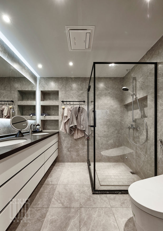

主卫特意做了两个洗手池,夫妻俩早上起床共用卫生间洗漱也足够。壁龛随手放一些抽纸等,不容易被台面的水打湿。墙砖地砖相似,保证材质样式统一。
淋浴房搭一块大理石,板面拉槽,洗澡时水流从四周流到排水口,防滑还便于排水。
