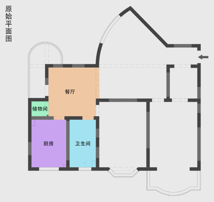

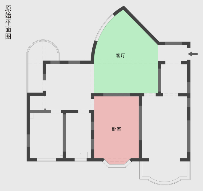

· 户型图
原始户型图
玄关无隐私、扇形客厅过大、厨房过小、卫生间对着餐厅,南北不通,整屋除了两个卧室的小衣帽间,再没有系统化的收纳空间了。

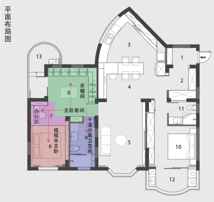

平面布局图
布局调整后,我们有了如下变化:
1、一个“Z”型玄关,既弥补了一望到底的尴尬,又增加了储物间;
2、一个南北通透的客餐厨一体化空间,既消化了扇形空间,又增加了收纳与采光;
3、一个主卧大套间,既有衣帽间,又有榻榻米卧室,还有办公桌和干湿分离的大卫生间;
4、一个客卧小套间,既有小卫生间,又有一整墙的大衣柜;
5、兼有洗衣功能的生活阳台,以及可变工作区的休闲阳台。

绿色区域为原始户型中的扇形客厅
红色区域为原始户型中的朝南卧室
红色区域为原始户型中的朝南卧室
敲掉扇形客厅与朝南主卧的隔墙后,巧用LDK一体化设计,把原扇形客厅改成开放式厨餐厅,而原主卧则变成通透的客厅,这样不仅完美消化了整屋最不方正的扇形空间,还充分利用了边角空间定制了各种收纳柜。
紫色区域为原户型中的厨房
蓝色区域为原户型中的卫生间
绿色区域为原户型中的储物间
橙色区域为原户型中的餐厅
彩色区域整个看上去就是比例不均,很局促。
蓝色区域为原户型中的卫生间
绿色区域为原户型中的储物间
橙色区域为原户型中的餐厅
敲掉原厨房与储物间的隔墙后,使得厨餐厅贯通,空间更加通透开阔,并同卫生间一起整合成主卧大套间,原厨房改成榻榻米卧室,原储物间改成办公区,原餐厅改成大衣帽间,尽情享受私密空间。

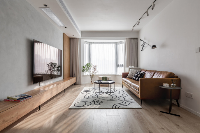

· 客厅
厨房视角下的客餐厅
墙拆后,南北通透,空间也有了放大的效果,视线和动线上都很舒适。
客厅以木色为主,搭配棕色三人位沙发,整体给人温柔的质感。

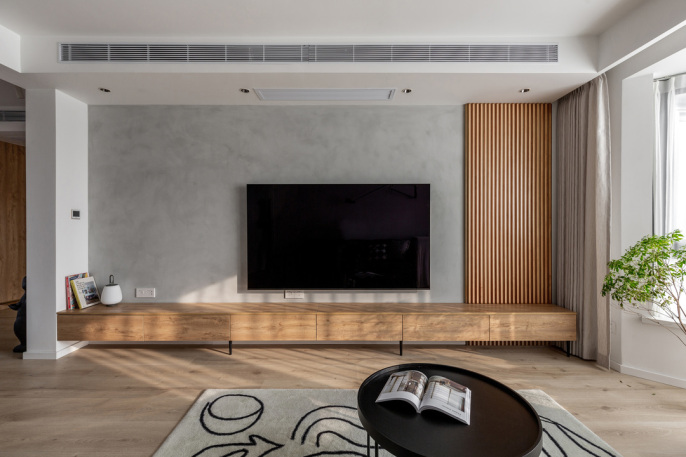

电视背景墙刷了水泥艺术漆,格栅板与电视柜以穿插的形式相交,既丰富墙面层次,缓和水泥漆的冷硬感,又满足客厅的收纳与置物功能。
沙发背景墙增设了工业风可拉伸壁灯,结合顶部轨道灯,打造多层次可调控的照明氛围。
飘窗处的优异采光,搭配休闲椅和绿植,轻松打造杂志般的艺术角落。
氛围感拉满,超级出片。

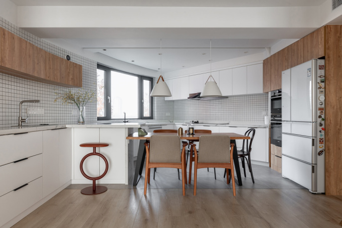

· 厨房

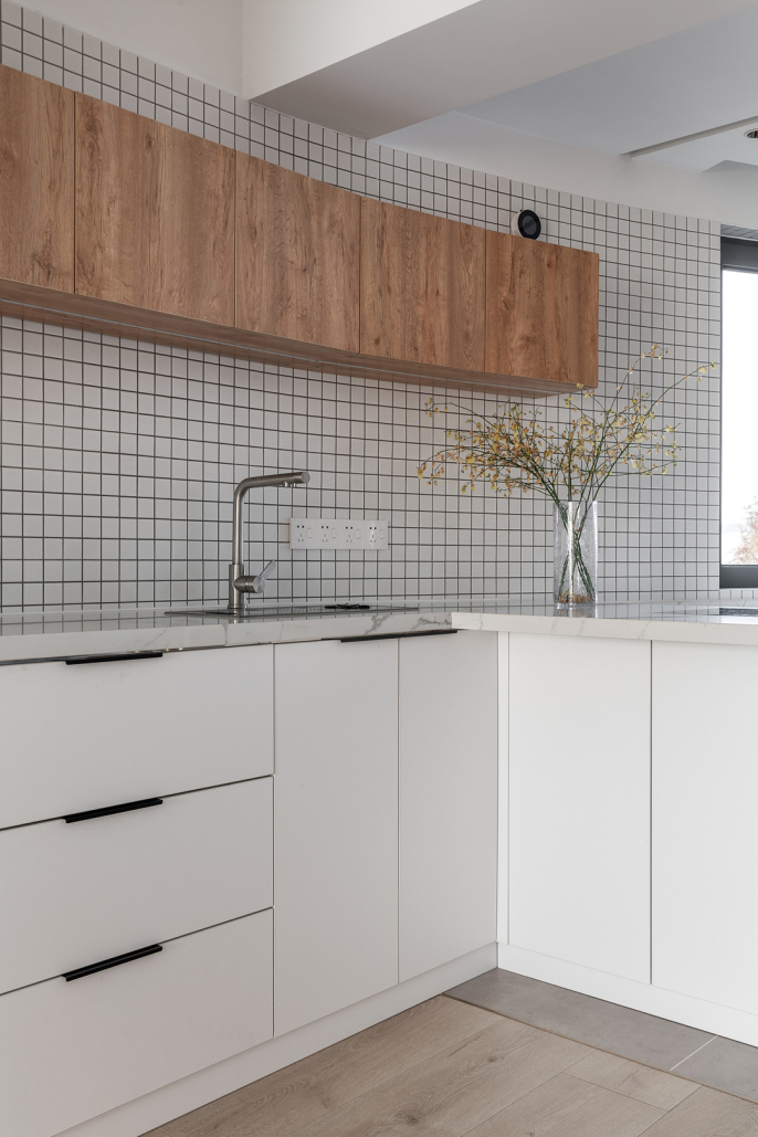

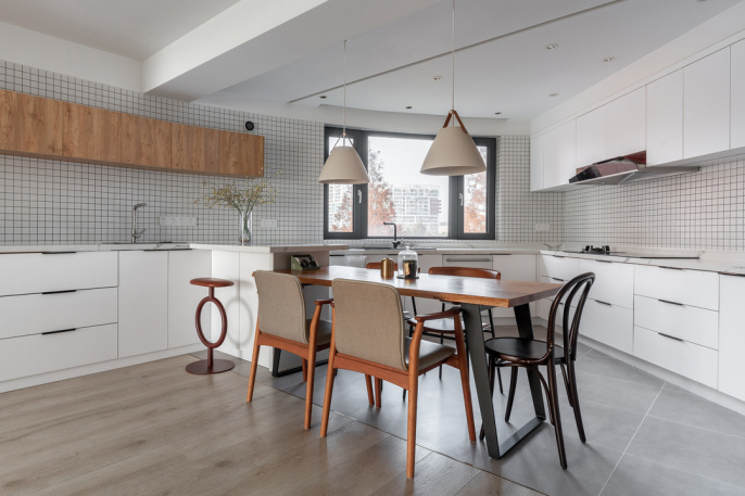

利用水泥灰地砖对厨房与餐厅进行功能区分,也减轻厨房日常打理的程度。
灶台区墙面铺贴了马赛克小白砖,定制橱柜色调与玄关储物间一致,白加黑的经典配色,百看不厌。
厨电区被设置在了新建玄关墙的后侧、餐桌的右侧,内部嵌入了大冰箱和烤箱等大型厨电,原木材质与餐厅呼应,确保了设计元素的整体性。
虽然是开放式厨房,屋主一家仍是中厨烹饪的模式,对此,一匹吸力强大的油烟机必不可少。
但还是担心油烟会飘到客餐厅,为了不影响采光并节省成本,我们在厨房与餐厅之间安装了轨道纱帘,防止油烟飘向客餐厅。
后期回访中屋主妈妈证实了纱帘的有效性。
· 餐厅
客厅视角下的厨餐厅,避开了扇形厨房,回归到周正的布局,视觉上更舒服。
玄关口视角下的餐厅
天花照明以轨道灯和筒灯为主,只在餐桌上增加两盏吊灯突出局部照明。
我们将厨房的台面和马赛克小白砖一并延伸至餐厅,打造西厨吧台。
台面上又挖了个水池,增加便利性,省得绕到厨房那儿洗杯子。
墙壁上还增设了一排原木壁柜,增加储物空间,收纳屋主心爱的各种杯子。
根据橱柜岛台的造型,餐桌上选择了长条的实木大板餐桌,确保空间的协调性。
窗外的美景也为餐厅增色不少。

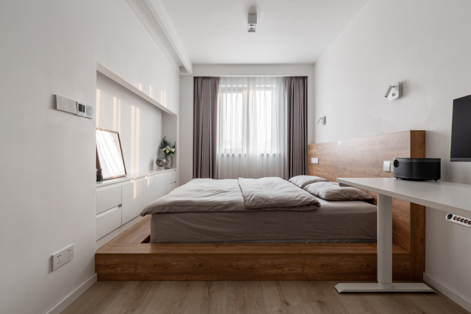

· 榻榻米卧室
改造前这个区域空间比较零散,动线拥挤混杂,餐厅还对着卫生间,多少有些不舒服。
改造前的厨房较小,储物不够,厨电也不够放。
墙拆后,原厨房改成了榻榻米卧室,原储物间变成了办公区,空间的通透度也有了提升。
主卧用原木搭建的榻榻米主卧,营造步入式就寝的仪式感。
床头增加了阅读灯,既独立又便利。
床尾预留了嵌入式柜体,增加置物、收纳的空间。
