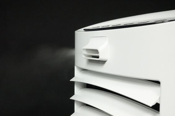

  作为一款水气雾化类产品,要将水快速雾化成水气则是其最主要的特性。

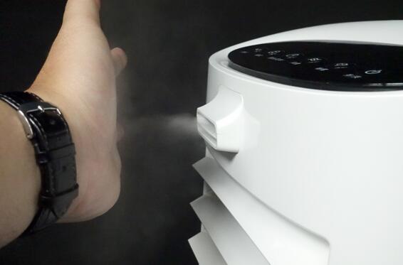

  这款艾美特FT67UR雾化塔扇拥有2档水雾加湿选择,可以帮助室内空间很大得达到一个保湿的程度,长期处于这样的环境下,对人的体感也会非常舒适。
  可以从上图看到,将喷雾模式开到强劲档,雾气生成较多,在强劲的气流带动下,可以直接覆盖至1.5m甚至更远的范围。

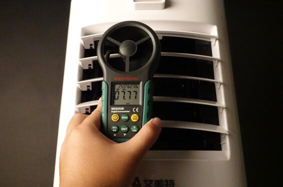

  风扇类产品,出风效率是衡量它好坏的重要指标,所测风速越大说明产品的出风效率越高。我们分别用低风速档和高风速档进行测试。
  首先是低风速档,我们将风速仪放置在出风口处,经过多次移动探测收集,最终测得最大风速为7.77m/s,要远远高于普通电风扇的出风效率。
  再来看看高速档的情况,同样的方式,测量风速仪上所显示的数字为9.57m/s,在远离产品5-6米的位置也能很明显感觉到空气在流动。

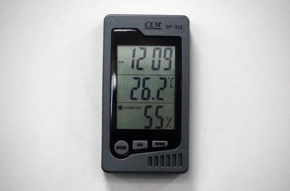

  首先我们将一款具有温度和湿度的检测的仪器置于墙上,所检测到的环境实际情况为温度26.2摄氏度,湿度55%,属于较为干燥,人体湿度舒适度的范围大约在60-70%之间。

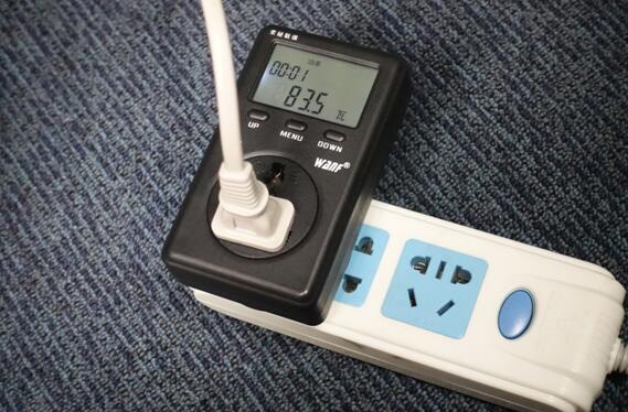

  用电量方面也是使用者比较关心的一个数据,我们用功耗仪进行测试,我们依然选择低风档和高速档进行数据收集,当然我们也增加了一个开启喷雾模式的读数测量。
  低风档,主机运行瞬时功率为43.7瓦。
  高速档下,功率上升至了54.7瓦,属于普通小家电产品的正常耗电均值,可以完全忽略。
  当在高速档下开启高速喷雾模式,瞬时功率上升至了83.5瓦,略高,建议用户可以在环境极端的情况下使用。

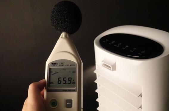

  首先我们使用分贝仪对室内环境(非实验静音室)做个基数的测定,得到的数据为35.1dB。

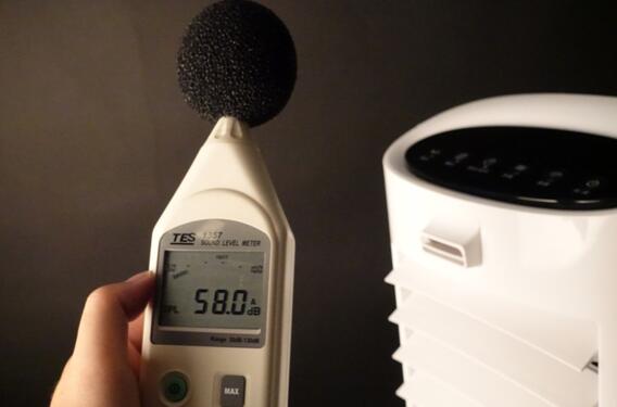

  首先开启低速档,在距离主机体1米左右的位置进行数据收集,所得的数据为58dB,稍微有点噪音,但属于正常人之间交流产生的声音,可以接受。
  当开启高速档后,风力明显增大,噪音也随之变大,65.9dB,属于合理的正常使用范围,但是笔者建议睡觉时可以选择睡眠模式,噪音会低很多。
