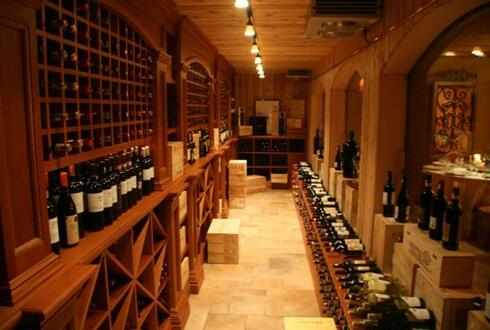

  比如:第一款是一款简美一些的酒窖,正是因为酒存放的方式比较单一、对称,所以,显得尤为整齐。

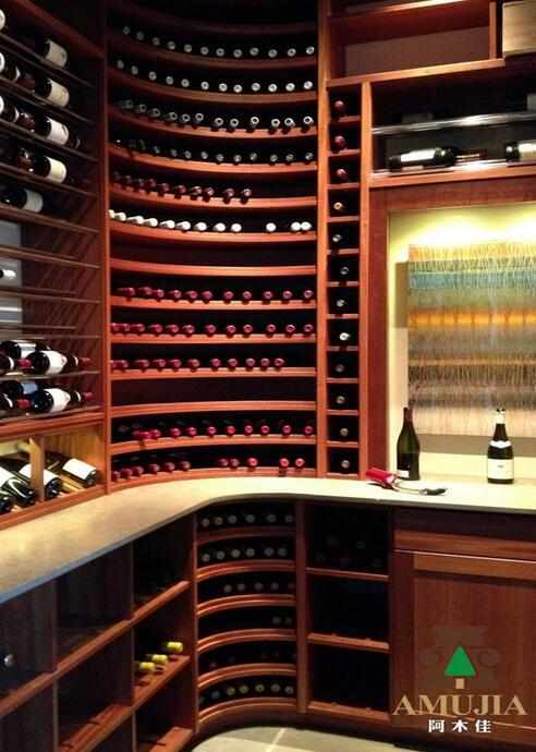

  第二张图片里的酒窖属于简欧风格的。从吊顶上以及平放酒瓶架和斜放酒瓶架及下方的柜门造型就可以看出它的经典,在北欧国家里最为常见的一款酒窖。

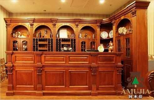

  这是一款美式的酒柜:我们来算一算它用几种方式来表达了这款酒窖。大面积的酒窖酒格、中间的酒柜护拦、右前方的回孔酒架,腰部的平放酒架和下半部分的网格酒格及开放柜。当然,也有对开门的封闭柜。罗马柱和眉板部分都有长条灵活灵现的长串葡萄及葡萄藤,做旧描黑的边框,让整个酒窖更显尊贵华丽。

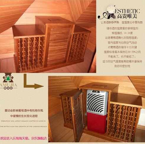

  2、有恒温恒湿功能。酒窖空调安装时应注意所安装的酒窖空调的内部设计的风口位置,酒窖空调的给排水位置需求。50%—-70%左右的湿度对酒的储存都是可以的,太湿容易使软木塞及酒的标签腐烂,太干则容易让软木塞变乾失去弹性,无法紧封瓶日。湿度控制上面也是酒窖建造过程中需注意的一个问题。
