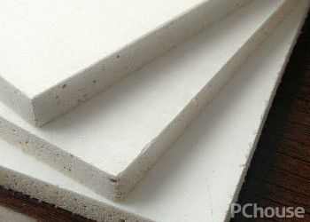

  可用作墙板、吊顶板、防火板防水板、包装箱等,可替代木质胶合板做墙裙、门窗、板门板家具等。也可根据需要表面涂调和漆、清水漆,并可加工成各种类型的板面。还可用于地下室、矿井等潮湿环境的工程,和多种保温材料复合使用,制成复合保温板材。
  玻镁板是最基本的中间材料,须经过表面装饰后才能正式使用,所以玻镁板的使用同木材板材的方法相同,可以通过锯、刨、钉等加工工艺,制成各种装饰作品的结构,再通过面饰乳胶漆、壁纸、陶瓷墙砖做终饰,完成装饰工程。玻镁板作为吊顶的可选板材之一,有环保节能,可锯,可钉,可粘,可涂,可刷等特点。适用于居室,写字楼,宾馆,酒店,商场,医院,机场,地铁,图书馆,会场,运动场,博物馆,厂房,等室内外吊顶的基础板材,上面在粘瓷砖之类。
