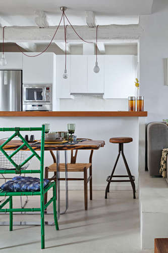

  在室内设置吧台,须将吧台看作为完整空间的一部分,而不单只是一件家具,好的设计能将吧台融入空间。吧台的位置并没有特定的规则可循,设计师通常会建议利用一些畸零空间,如果将吧台融入当做是空间的主体时,便要好好考虑动线走向。良好的设计具有引导性,无形中使居住往来更加舒适。

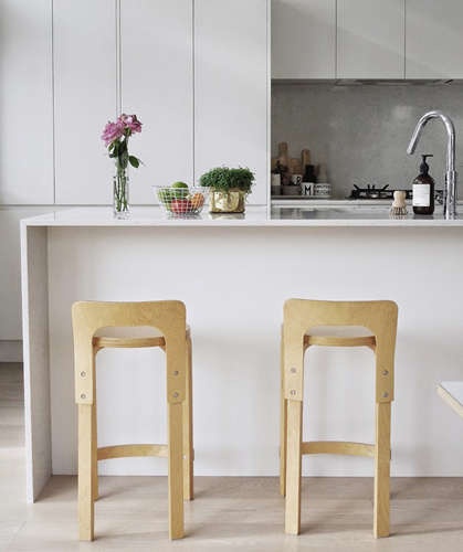

  吧台尺寸因环境的不同而有所不同,以下设计师列出的尺寸仅供参考,和橱柜连在一起的吧台一般做800—850高。北欧风情或美式的话一般做1100—1250高。酒吧台高:900―l050mm,宽500mm。酒吧凳高:600一750mm。宾馆是这个尺寸。酒柜的尺寸:高1750mm 宽300—400mm 长 900mm(是一般的尺寸)。酒吧桌椅的尺寸:没有一个统一的标准。
