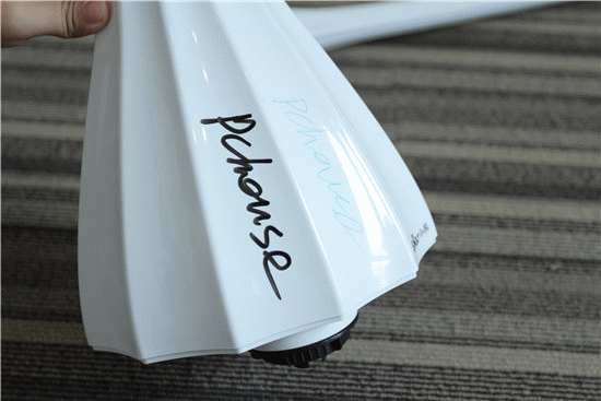

  我们在加湿器的水箱表面,用白板笔和水彩笔分别写字,用湿抹布均可以轻松擦除,由于材质光滑,目前看来加湿器的外观清洁问题不大。至于白色的塑料材质是否会变黄,就需要经过长时间的检验。
智能小家电新奇又实用?小熊加湿器却让人吐槽不完
  不过当我们用剪刀一端轻滑表面,还是留下了比较明显的划痕,而且无法通过擦拭去除。如果表面材质不再光滑,凹凸不平的纹理容易藏污纳垢,清洁难度也会相应增大。看来这款加湿器在日常使用时还需好好保护。
