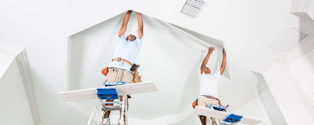

  1、先到工地现场看是否有条件安装龙骨:即看现场墙身是否完成,木工部分加工是否合格,需要抹灰部分先完成。
  2、现场条件许可方进场施工,首先要按图纸设计要求的,固定铝合金龙骨,注意角位一定要直角平整光滑,驳接要平、密。
  3、注意灯架、风口、光管盘要与周边的龙骨水平,并且要求牢固平稳不能摇摆方可。
  4、安装烟感、吸顶灯,先定位再做一个木底架,木底架底面要打磨光滑,并注意水平高度,太低就容易凸现底架的痕迹。
  5、安装天花之前,认真检查龙骨接头是否牢固和光滑,喷淋头要粘上白胶带,风口要处理好。安装天花时要先从中间往两边固定,同时注意两边尺寸,注意焊接缝要直最后做角位,注意要平整光滑。四周做好后把多出的天花修剪去除。
  6、安装开灯孔。在灯孔的位置上做好记号,把PVC灯圈小心准确地粘在软膜的底面,待牢固后把多出的天花去除即可。
  7、安装开风口、光管盘口。找到风口光管盘口的位置,跟做四周一样,把软膜安装到铝合金龙骨上,注意角位要平整。做好后把多出的天花切除即可。
  8、最后用干净毛巾清洁软膜天花表面。
