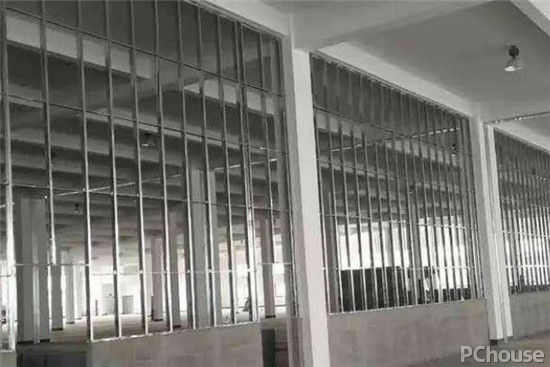

1、竖向骨架采用8#或6#国标优质槽钢。视立面板材分布情况、受力情况而定,一般间距控制在1200-1500。
2、槽钢与预埋件的连接,由两侧角钢码依托焊接,焊缝符合规范要求。设置后补预埋钢板,可以避免因结构偏差造成的进深移位问题,为避免钢结构的热膨胀因素,以每层楼面的层高尺寸作为一个独立单位,依次排列,如楼层中间遇横向结构梁,可采用膨胀螺栓或窗墙螺丝等搭接件进行连接,可减少弯矩,增大抗拉能力。
3、横向板材支撑采用6#或5#国标角钢。间距同饰面板材分布统一,并在与槽钢连接前严格按石材排列图加工好挂件安装预留孔。经测算,板材长1200不少于3组孔洞。(间距600,端头80-180)。
