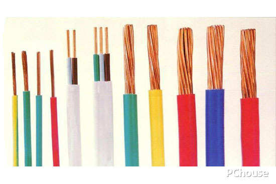

装修电线有哪些分类呢?家装电线规格电线规格通常用平方来表示,电线的平方指铜丝的横截面面积,根据导体结构的不同,电线分为单支导体硬线和多股绞合软线,对于多股绞合,电线的平方数是所有铜丝的截面积之和。

硬线和软线区别之一:电气上“硬线”与“软线”的概念分别是:硬线,直径1毫米以上可导电的固态金属的单根导线;软线,由多股直径1毫米以下可导电的固态金属丝绞合而成的导线。
硬线和软线区别之二:软线的每股线是由许多的小细线铜线组成,线与线之间连接的时候(接头),容易起毛刺,容易出现虚接的情况。塑铜线是独股的,实芯的,机械强度高于软线,连接情况会好些。
硬线和软线区别之三:一个硬,硬的是一般是里边是单芯线,就是导电体是一根铜线,硬线制作工艺相对比软线简单;高频电路软线比硬线载流量大,肌肤效应。如果硬是因为带凯,那硬线的机械强度好于软线,更好的保护线缆。
