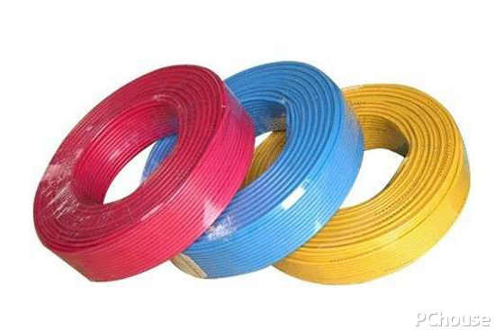

  在进行装修的时候,大家可以考虑这种电线。家庭用电源线最好采用BVV2*2.5和BVV2*1.5型号的电线。因为BVV是国家标准代号,为铜质护套线BVV2*2.5和BVV2*1.5,它们分别代表2芯2.5平方毫米和2芯1.5平方毫米。一般的情况下BVV2*2.5作为主线、干线,BVV2*1.5做单个电器支线、开关线。单向空调专线用BVV2*4,而且另配专用地线。
  为了防火、维修和安全,家装电线规格最好选用带长城标志的“国标”铜芯电线,线材槽载的面积一般是:家装电线规格照明用线选用的是1.5平方毫米,而插座用线选用2.5平方毫米,注意空调用线不得小于2.5平方毫米,家里接负线(零线/地线)最好选用绿黄双色线,而接开关线(火线)则用红、白、黑、紫等任一种。我们在同一家装工程中用线的颜色和用途要保持一致。它也是人们不错的选择。
