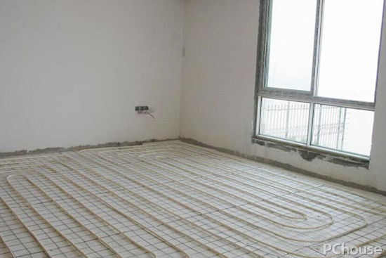

  安装地暖的第三步:严格按照设计施工图纸铺设地暖盘管,与设计回路相符合,管道铺设间距与设计相符合,靠近外墙、外窗处以及楼层挑空等耗热量较大区域的管路要加密,并用塑料卡钉将管材固定于复合保温板及反射膜上。此外,还要对管道进行水压冲洗、吹扫等,保证管道内无异物。
