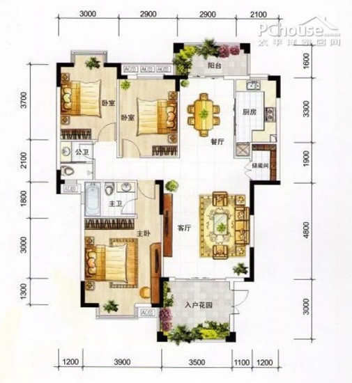

原户型图
惠州报名网友 | |||
实用面积 | 122㎡ | 房屋用途 | 婚房 |
喜爱风格 | 简约,偏向欧式 | 房屋布局 | 3房2厅 |
常住人口 | 2人 | 装修预算 | 10万 |
具体需求 | 1、入户花园的阳台,能在角落上有个小形式荡秋千的样式。 2、厨房旁有间储物间,想把储物间和厨房连在一起设计。 3、其次是主卧的窗,想把窗的高度削到地面平行,像个小小阳台一样,宽度就不需要修改。 4、再次就是主卧,以新婚房设计,浪漫、简约。 5、不想要白色和深颜色、暗色的家具和装修。墙上不要太多的壁纸。 | ||

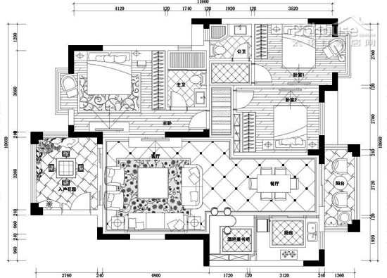

以下是李明津设计师结合原始户型和和网友的需求给出的平面设计图
点击放大
设计师点评 | |||
户型优点 | 1、整个空间布局方正实用功能性强。 2、公共区域空气前后对流。 3、有个功能性很强很休闲的入户花园。 | ||
户型缺点 | 1、餐厅的空间太小,尽可能的把餐厅餐厅的空间延伸到厨房的空间上。 2、过道过长,利用过道的墙面做造型,天花更地面用些设计手法,把过道的空间拉到墙面与天花和地面上。 | ||
整体设计说明:
1、 入户花园以休闲区域来设计,景观也是旱景,主要让人一进门就感觉到与都市的环境有个强烈的对比,入住后会让主人感觉到在这世界上有块属于自己的花园的满足感。
2、 从入户花园进客厅为了保持原来空气流通还是保持原有的推拉门。
3、 在客厅与餐厅和厨房之间利用原来储物间的空间设计了敞开的酒吧区兼书吧区,这样一来使整个空间就更有趣味性,也体现的了主人对高品质生活的憧憬与追求。
4、 对于厨房的设计,都是以半开放式空间的设计,因为餐厅空间的尺寸实在太小了,在厨房与餐厅之间没有用普通的砖墙,而是用玻璃隔断来区分两个空间,这样可以使餐厅的空间延伸到厨房里。
5、 因为原过道过长,处理过道过长的方法无非就是在天花与地面做设计,在这案子里除了在天花与地面做设计的同时,在过道与卧室2的墙面上做了个装饰柜的设计,这柜子不但缩短了过,它还可以延伸到客厅里,这会使客厅更生动。
6、 主卧的设计,主卧有个超的储物空间和一个2米的豪华双人床,利用窗下的空间放个精致的休闲沙发,这让整个空间得到了升华。主卫用玻璃隔断来做干湿分区。
7、 卧室1与卧室2的设计用有个大的储物柜,放置了1.5米的豪华双人床。
8、 公卫的设计主要是干湿分区手法,用钻石形的玻璃淋浴房,来区分卫生间里的干区与湿区。
9、 阳台是按生活阳台的设计,所以洗衣机,拖把池就放在阳台上了。
