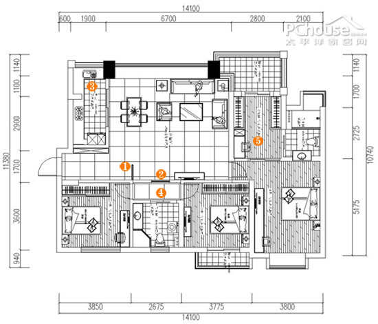

  【太平洋家居网 设计频道】来自东莞的一家三口,实用面积113平,3房2厅,15万预算。户型原本的客厅和餐厅相邻,就会形成一个长形的客厅,同时走道过宽,网友希望设计师能够重点改造客厅和餐厅,同时又可以增加多一些收纳设计。
原户型图
原户型图

具体需求
1、希望尽可能善用空间,做些储物柜。
2、大门正对正卧房门,听说从风水学来说不是很好。
3、主卧最好做一个衣帽间。
4、在客厕,需留出空间放洗衣机,另外,最好做一个吊柜存放杂物。
5、厨房的家电比较多,不知道能否放下,请设计师给一点意见。
  以下是柳峰设计师结合原始户型和和网友的需求给出的平面设计图
设计方案
点击放大
  重点改造:
  1、大门正对卧室房门:增设屏风,改善风水
  2、客厅餐厅相邻太近:增加墙体做电视背景墙,拉大沙发与电视之间的距离。
  3、厨房太小:把工作阳台纳入厨房的区域。
  4、公卫前做一个隐形门,门后可安排一组吊柜,既能保证视觉完整,又方便实用。
  5、把原先的庭院改为主卧的衣帽间与梳妆台。
