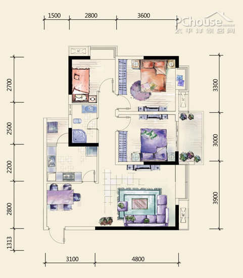

原户型图
成都报名网友
建筑面积
90㎡
实用面积
73㎡
喜爱风格
混搭风格
房屋布局
3房2厅
常住人口
3人
装修预算
7万
具体需求
1、客厅为大多数时间活动场所,希望既可温馨舒适,又有足够储藏空间。
2、餐厅处的进门左手边的墙处设计一鞋柜,希望可以有地柜和吊柜。
3、卫生间:户型只有1个卫生间 ,希望可以干湿分离,可以同时洗澡(或上厕所)和洗手洗脸。
4、最小的房间希望做成榻榻米,同时兼具书房的功能。

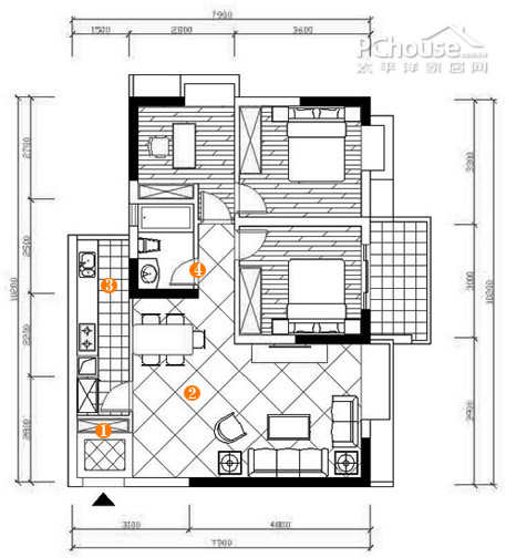

  以下是李熠设计师结合原始户型和和网友的需求给出的平设计
点击放大
  重点改造:
  1、入门有收纳:原本的户型没有玄关,设计师用收纳柜和地面划分的方法,划出一个小小的玄关区域,同时避免了一进门就是餐厅的问题。
  2、客厅宽敞点:客厅是业主大多数时间活动的场所,把原先正方形的厨房改为长条形,合理调整了两厅的面积分配。
  3、厨房要通风:打掉原本厨房格局,并且加入生活阳台,使得厨房的通风采光更好。
  4、卫浴间正对卧室门:设计师就改变下卫浴间的门口方向,与卧室门口错落开来。

  原本的户型没有玄关,设计师用收纳柜和地面划分的方法,划出一个小小的玄关区域,同时避免了一进门就是餐厅的问题。客厅是业主大多数时间活动的场所,把原先正方形的厨房改为长条形,合理调整了两厅的面积分配。
