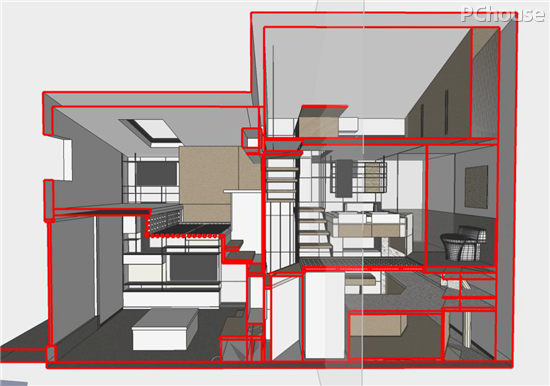

  规划完布局后,这次改造的关键词就是节省空间,设计师分别从地面、楼板、屋顶三个方面逐一解决。委托人一家原先为了防水把地面抬高,史南桥经过考量决定将其还原,抢出了20cm的空间。同时采用最新的防水工艺,将耐腐的丙能布和保温板结合,对地面基层进行防水处理。
  接着,通过钢结构方式搭建楼板,既保证了结构的安全性,又抢出了4cm的高度。为了解决隔热问题,同时又要节省空间,设计师从屋顶下手,选择在室外做防水保温,这样一来,减少了原来占用室内的5cm高度。针对原先高度不够的厨房和卫生间,设计师采用了嵌套的方式来完成,高位错开、环环相扣,创造空间的舒适感。

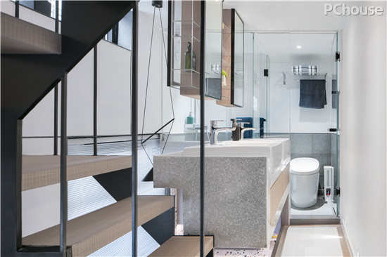

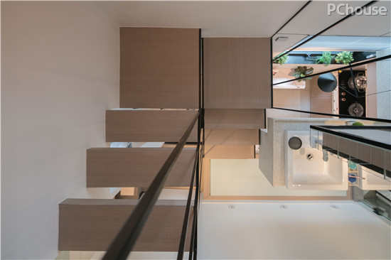

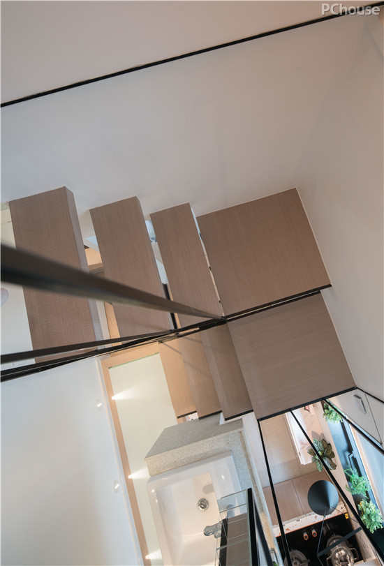

  这次改造的重中之重就是楼梯,它承担着整个房子的中枢枢纽功能。为此,史南桥下了很大功夫,经过数十版方案调整后,新增的楼梯在节省空间的同时,很好地达到了串联各大功能区的效果。
  为了保证委托人一家生活的舒适度,史南桥在每一个细节上都要做到“毫厘必争”。在楼板的材质上,他选用了透光镂空的材料,增加视觉上的通透感。在踏板的选材上,他也选择了一款带纹理的防滑板材,厚度只有2毫米,极大地降低了楼梯踏板的厚度。
  针对二楼的悬挑卫生间,采用新的施工工艺,用钢结构的方式节省了6cm的空间,达到轻薄、安全、防水三大功能。设计师还大胆地采用了下砖上墙的方式,以提升视觉上的空间感。

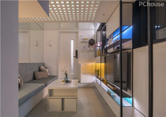

  而且考虑到父母卧室层高较矮,设计师特别定制了一款只有1.5cm厚的实木锁扣地板,以减少高度的消耗。解决完隔热、防潮的问题后,在不损失父母卧室空间的前提下,史南桥设计了一道衣隔音墙,既能储物又能隔音,将空间利用发挥到了极致。
