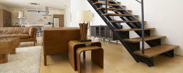

  我们在设计复式楼时,需要注意楼板的安全性。楼梯是连接复式楼一层与二层的的通道,我们在对复式楼的楼梯与台阶设计时,不能为了节省空间而显得过于仓促,通常楼梯在设计是时净宽度要在0.9米以上。
