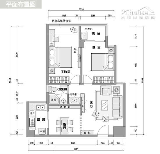

以下是设计师结合原始户型图和网友的需求给出的平面设计图:
平面布置图
平面设计图(点击查看大图)
重点改造:
  1、客厅电视背景拉宽,使视觉效果更为大气。
  2、餐厅与卫生间墙向下移,目的是使卫生间空间更合理使用,餐厅空间增设储物柜。
  3、主卧室应业主要求,窗位做飘窗处理,底做储物柜。

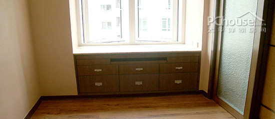

加建窗台储物柜
加建窗台储物柜
