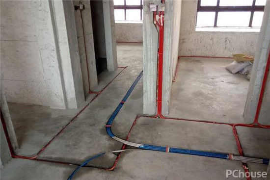

  一、家庭装修布线技巧有哪些
  1、在铺线路的时候设计师会选择一个线路图,这样就可以了。上面会明确的标注哪些灯,以及用点开关是走一条线的,灯和插座的分布。如果你没有请设计师,一定要想的充分,全面。这样,施工的师傅会根据你的使用需求帮你预埋电线。
  2、水路电路都是属于隐蔽工程,但是安全依然是很重要的。所以要在墙面或者是地面开槽,埋先关,穿线。根据你的电路不同找合适的位置。正规的埋线管是一定要走墙角,转弯处走直角的。
  3、在装修的时候也要考量费用,但是这样费用可能会高一些,不过安全就是最好的,一般是按照改造的长度来收费的。所以也有人是怎么短怎么走线的。电源总开关就是你家的总电闸,拉掉以后可以给你全家停电的。所有埋的线的源头都是这个总开关。
  二、装修布线需要注意什么
  1、全面了解家电容量
  在布线之前就要根据家电的总量和后续添置家电设备来考虑到电线的用量和电线的端口规格。像烤箱、冰箱、空调等大功率电器需要单独使用一个线路。
  2、厨卫间强电走墙壁
  卫生间、厨房一般不能在地面布强电线,而是要在屋顶沿墙壁走线。厨房卫生间的功能性是比较强的,地面防水很严格,地面开槽布线会影响到整个房间的防水使用功能。
  3、线路走向横平竖直
  横平竖直的电线走向现在已经形成布线的施工标准,但是也有很多初期的施工人员图省事而拉斜线路。斜线铺设看上去是省事省钱,作为隐蔽工程也不方便人们检修。
  4、电线要套绝缘管
  暗埋线路不能直接埋入抹灰层,而要在电线外套绝缘管。套管中的电线不能有扭曲、接头。一般情况下,一组电线埋布时不允许超过三个转头,需要超过三个转头才能够结果电线盒。
  5、电线总截面要标准
  用绝缘套管组成的一组电线,其总截面按规定不能超过套管直径口的40%,可以预留6成的空间出来。
  家庭装修布线技巧有哪些?这些技巧是需要业主在装修的时候找个专业的师傅好好看看,才能够完成清楚,业主不懂也无法做好它布线工作。装修布线需要注意什么?希望业主在装修的时候能够多留意相关事宜,确保装修呈现好的效果。
