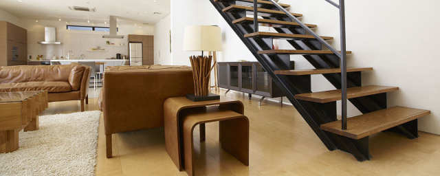

  复式楼都要设计楼梯,复式楼梯装修应该注意什么,今天就让PChouse来为大家讲解一下。
  1、注意楼梯坡度设计
  复式楼梯的坡度关系到业主的攀爬舒适度、攀登效率以及空间状态等。所以家用楼梯的倾斜度一般就在20度到45度之间,最为合理的坡度为30度。
  2、注意栏杆的选择
  复式楼梯的栏杆和楼梯的结合稳固度是关系到楼梯安全性的一个重要方面。因此栏杆的款式、受力面积大小以及栏杆和楼梯的结合方式都十分的重要。铁艺栏杆虽然复古性很强,但是要考虑到冬季可能会手感比较凉,长期以往对于身体是非常不好。护栏花式楼梯的护栏为铁艺花纹,花纹之间的缝隙宽度就会比较合理,不用担心家里有小孩有安全问题。
  3、注意踏板设计
  楼梯的踏板宽度也非常重要,踏板宽度要比居住人的鞋码稍微大一些,才算设计比较合理。还有就是楼梯的高度最好在12厘米,这个高度在其上行走时比较舒适。楼底的梯段宽度一般来说是根据行走的人流量来决定的,以保证通行顺畅为原则。
