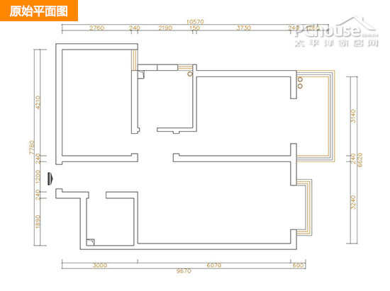

  【太平洋家居网 设计频道】网友刘先生居住在北京朝阳区,需要装修的毛坯房位于帝都国际小区。房子建筑面积92平米,实用面积64平米,二居室装修预算10万。
原始户型图
网友提供的原始户型图
装修前实景图
装修前实景图
北京报名网友
实用面积
64平米
居住人口
喜爱风格
现代简约
房屋布局
二居室
装修方式
设计
装修预算
硬装5万,软装5万
房子缺点
装完地暖,房子层高为6.78m。客厅只有一个飘窗,阳台在主卧;房子的厨房卫生间较小,卫生间为暗间。
具体需求
1、小资情调,简约时尚,喜欢金属质感的明快线条。
2、希望能充分利用空间,但又看上去不杂乱。飘窗和阳台希望有些设计感,阳台放洗衣机,希望能设计人性化些。
3、客厅兼具用餐功能,区域的分割希望不占地方而又合理。
原建图
设计师提供的原建筑平面图(点击查看大图)
以下是设计师结合原始户型图和网友的需求给出的平面设计图:
平面布置图
平面设计图(点击查看大图)
重点改造:
  1、原卫浴改为厨房,面向玄关的门拓宽间距后安装大型收纳柜。在面向餐厅一侧开一扇推拉门,不但引入客厅的光线,而且更方便日常使用习惯。
  2、原厨房改为卫生间,空间变大,窗户还保证了室内的采光;主卧的入口往内挪动使主卧格局周正,卫浴前形成过道,和两个卧室之间更宽敞。
  3、主卧阳台安装推拉门,阳台按照需求摆放洗衣机。
  4、次卧采用榻榻米形式,既是卧室也是书房。榻榻米与墙体之间可安置衣柜,书桌两边靠墙安装书柜,从隔壁卫浴借空间改成的“凹”型空间摆放收纳柜。
  5、客厅与餐厅共用一个空间,在飘窗旁边可摆放I型或L型沙发,利用窗外进入的自然光线。
