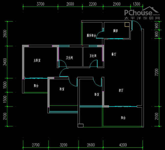

原始户型图
网友提供的原始户型图

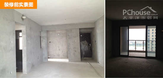

装修前实景图
网友提供的装修前实景图

以下是设计师结合原始户型图和网友的需求给出的平面设计图:
平面布置图
设计师提供的平面布置图(点击查看大图)
户型设计说明:
  1、以装饰鞋柜作为餐厅背景,让餐厅既更美观实用,解决了玄关窄小不能摆放鞋柜的难题。
  2、客厅与次卧之间的3米墙面作为电视背景墙,另外一侧较大的墙面作为沙发背景墙,可着重打造观赏型或收纳型的电视墙。
  3、孝亲房空间小,挪动墙面向相邻的小孩房借用空间摆放衣柜;因此形成小孩房的入口玄关,小孩房采用榻榻米形式节省空间。
  4、主卧沿墙面打造大型衣柜;从阳台划分了一个小空间摆放梳妆台或书桌椅。
