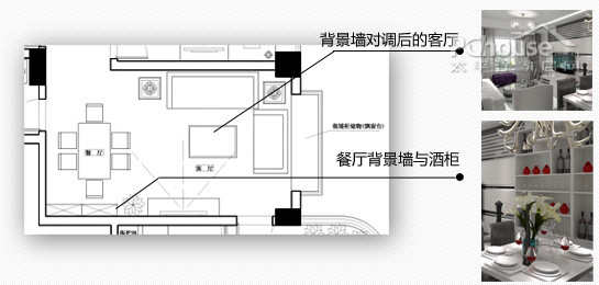

PART 2:客厅设计

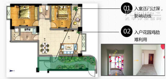

原始户型分析:
1、入室正门处于客厅与餐厅之间,动线分割了两个空间,走道空间被浪费。
2、受过道限制,餐厅可利用空间较小,就餐环境较狭窄。
业主需求分析:
1、客厅电视墙太短窄,没有足够的收纳空间。
2、喜欢简约黑白灰色调,不要过于浓重的色彩。
改造思路分析:

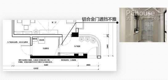

1、入户玄关带动正门位置变动,电视墙与沙发墙对调,客餐厅空间更连贯。
给田田的温馨TIPS:
1、改造后宽敞的餐厅面积,可以让田田随心选购喜欢的大餐桌与大桌椅。
2、连贯的客餐厅墙面,可以把电视墙与酒柜相结合,更彰显主人的品味。

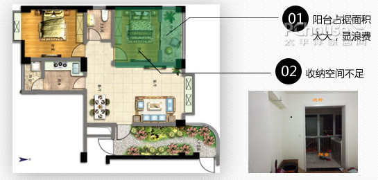

原始户型分析:
1、主卧拥有大大的生活阳台,可惜占了整个卧室面积的1/3,稍显浪费。
2、储物空间太小,10平方米的面积,仅能容下一床一衣柜。
业主需求分析:
1、卧室空间太小,感觉很狭窄,希望阳台能利用起来。
2、需要有婚房的温馨感,色调稍微与客餐厅不同,但也是走简约路线。

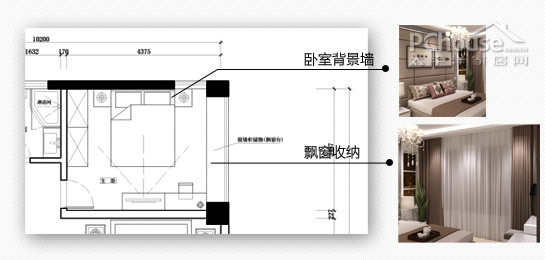

改造思路分析:
1、既然入户花园处改造出充足的阳台空间,卧室阳台便能纳入使用。
2、阳台处改造成飘窗式卧榻,下方打造矮柜增加收纳。
给田田的温馨TIPS:
1、阳台面积的增加,还能给主卧腾出一处阳光书角,平时可休闲阅读。
2、还有一处小阳台也可而入厨房,增大厨房面积,砍掉不必要的浪费。
