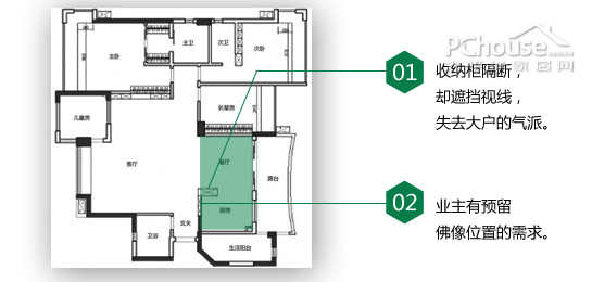

  原始户型分析:
  1、厨房餐厅靠近生活大阳台,光线与通风条件良好。
  2、餐厅与厨房相邻,但收纳柜的隔断让视线范围收窄了,没有了大户的大气之感。
  听听业主的想法:
  1、餐厅靠大墙侧要安放佛像,设计时需要预留空间。
  2、原格局可不动,但需要增加移隔绝油烟。

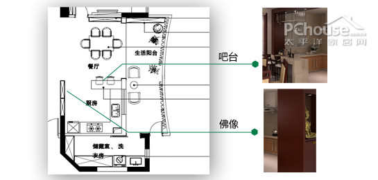

  设计师出招:
  1、移除收纳,让餐厅与客厅相连在同一空间内,营造欢聚的大餐厨氛围。
  2、厨房与餐厅之间增设吧台,亲朋欢聚也可在此小谈小酌。
餐厨设计
(餐厨空间效果图)
  小编温馨TIPS:
  1、利用餐厅与阳相连的优势条件,可设计户型式自助餐,增加欢聚气氛。
  2、担心油烟问题的业主,可以在吧台后侧继续保留移门设计,必要时拉上。

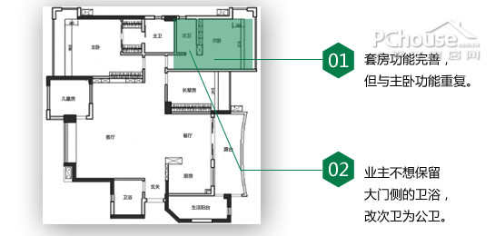

  原始户型分析:
  1、与主卧相对的较大次卧,具有完善套房设计,但有空间布局重复之嫌。
  2、大户型没有公共卫浴,显得不符合生活实际的需求。
  听听业主的想法:
  1、希望打造成多功能客人房,客人多时可当睡觉空间。
  2、不希望厕所在大旁,家有三个厕所,请帮忙创意发挥。
卧室设计
(客房平面布局图)
  设计师出招:
  1、把次卧之门后退,让出次卧卫浴,让一个家庭的卫浴空间更完整。
  2、次卧除设计成双人床客房外,还可以打造成榻榻米,适合招待多位客人。
