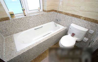

  憾点3:浴帘错误大家都犯
  浴帘安装在浴缸外,作用除了遮挡水珠外溅外,还有装饰的作用,可很多消费者在安装浴帘的时候位置都是错误的。
  通常的做法是把浴帘安装在浴缸的外侧,浴帘自然下垂到浴缸的外侧,可在实际的使用中会发现,这样的设计根本就起不到遮挡水的作用,因为溅到浴帘上的水会随着浴帘流淌到浴缸外,浴帘的作用根本就起不到。
  正确的安装应该是浴帘安装到浴缸的内侧,使用的时候浴帘下垂到浴缸内部,这样才会起到应有的作用,但很多业主装修的时候为了美观都忽略了这点。
  憾点4:洁具尺寸测算不准
  买洁具也要合适的尺寸。刘先生在买马桶的时候并不清楚下水口的尺寸,其实每个房间在马桶位置的下水口都有不同的尺寸,而马桶的接口也从200毫米到300毫米不等,买回来的马桶不合适,往回退还的时候自然要有经济损失了。
  设计师介绍,有的卫生间本来面积就很小,需要科学合理的布局。可一些业主在购买和安装前没有理性的认识和科学的测算,结果把卫生间弄得拥挤不堪。
  设计师介绍,自己曾遇到过一个装修客户,买回马桶和手盆就安,虽然可以安进去,可马桶已经快贴到手盆上,使用起来非常不方便。
