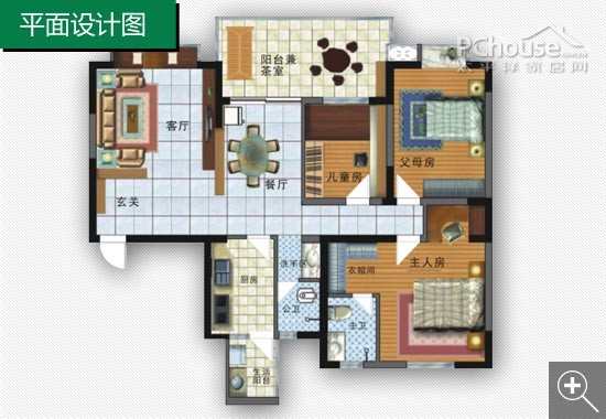

马珍珍设计师提供的平面设计图:
(点击查看大图)

(客厅平面设计图)
设计师支招:
1、沙发与电视墙对调,电视墙侧加以镂空屏风,与餐厅形成隔断。
2、在原来的落地窗前加以矮柜设计,形成小飘窗,同时增加收纳。

(卧室平面设计图)
设计师支招:
1、把储藏室纳入主卧室,变身宽敞大气衣帽间,原衣帽间改为阅读间。
2、主卫入口改在衣帽间旁边,科学的格局调整更方便主人更换衣物。

(阳台平面设计图)
设计师支招:
1、在阳台右侧与儿童房紧挨处设置茶室,与读书中的孩子遥望。
2、阳台左侧设计秋千,为孩子提供一角娱乐空间。
