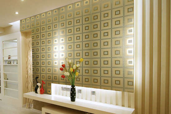

金属墙面工程
  适用于金属饰面板(不锈钢、铝合金和压型钢板)、墙、柱的装饰工程。
  检查数量:观感普查,允许偏差项目随机抽查总量的20%。
金属工程验收的规则
  1、保证项目:
  金属饰面板和安装辅料的品种、规格、质量、形状、颜色、花形和线条等,必须符合设计要求。
  检验方法:检查产品合格证书和现场材料验收记录。
  饰面板安装必须牢固,接缝严密、平直,宽窄和深度一致,不得有透缝。
  2、基本项目
  (1)金属饰面板表面质量应符合以下规定
  合格:表面平整、洁净、色泽均匀,无划痕、麻点、凹坑、翘曲。收口条割角整齐,搭接严密。
  优良:表面平整、洁净、美观、色泽一致,无划痕、麻点,凹坑、翘曲;褶皱、无波形折光,收口条割角整齐,搭接严密无缝隙。
  检验方法:观察检查。
金属工程验收的规则

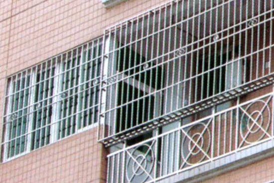

  5、防盗网、防盗门等管体焊点是否经过抛光、落点牢、没有松动现象。
