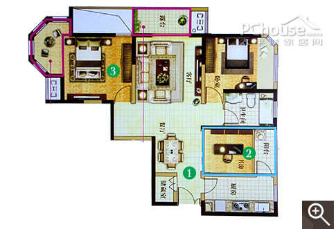

业主提供的原始户型图:
原始户型图
(点击查看大图)
  原始户型分析:
  1、入户有储藏室,与厨房正对,导致餐厅空间狭小,就餐环境不佳。
  2、书房后侧有4.5㎡赠送的小阳,可用于拓宽书房空间,增强光线。
  3、卧室有赠送3.5㎡的飘窗,可用于增加主卧室的使用功能,提高空间利用率。

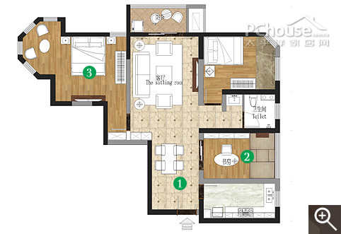

马思设计提供的平面设计图:
平面设计图
(点击查看大图)
  平面设计图分析:
  1、把储藏室打掉,拓宽餐厅空间和改善光线条件,并增加了酒收纳。
  2、把阳台改造,纳入书房空间,可于此处设计榻榻米/单人床,或置入佛台。
  3、应业主需求,利用此处的光线与通风条件,改造成休闲阅读区。
