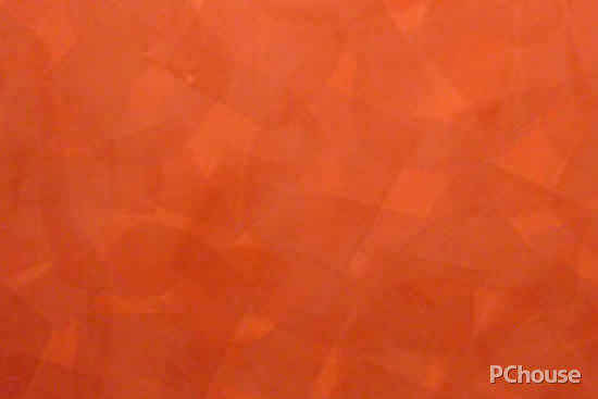

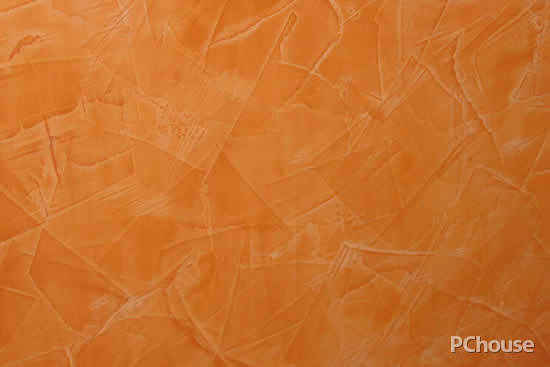

  3、接下来就可以实施马来漆的第一道工序了,用专用马来漆批刀,一刀一刀在墙面上批刮类似正(长)方形的图案,每个图案之间尽量不重叠,并且每个方形的角度尽可能朝向不一样、错开,图案与图案之间最好留有半个图案大小的间隙。
  4、第一道做完以后接下来就要实施最重要的马来漆第二道工序了,同样用马来漆批刀去补第一道施工留下来的空隙,当然,不是简单的补,而是要与第一道施工留下来的图案的边角错开。
  5、第二道工艺完成后,就得检查上面是否还有空隙未补满,是否有毛燥的地方,用500号砂纸轻轻打磨,好的马来漆是可以打出光泽来的,接下来就就上第三道马来漆了,按原来的方法在上面一刀刀批刮,边批刮边抛光,这相对档次高的马来漆而言。
  6、最后抛光:三道批刮完成以后已经形成马来漆图案效果了,用不锈钢刀调整好角度批刮抛光,直到墙面如大理石般光泽。
