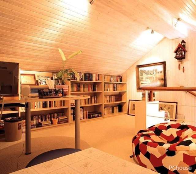

  只要是这种斜顶阁楼,不管用了什么通风系统,我都婉转而坚决地奉劝业主,不要做卧室。当然,偶尔家里来客人当客卧还是可以的,因为不通风的空间对睡眠中的人的损害极大。这种阁楼,最佳的用处是书房、会客室、棋牌室、休闲室或者多功能空间,连浴室和厨房都不要考虑。基于阁楼的采光条件,不适合用太深沉的颜色,倒是简洁明快的颜色会让空间明亮,例如白色、明黄等。尖顶、斜面、不规则的建筑特点要加以利用,能体现出更多的空间创意。面积小的阁楼不妨走温馨路线,搭配柔软的布艺沙发和温暖的地毯。由于阁楼相对独立,阁楼的风格可以与整个居室风格大相径庭,如中式+现代,古典+田园,走进这样的阁楼,会让人感觉别有洞天。
