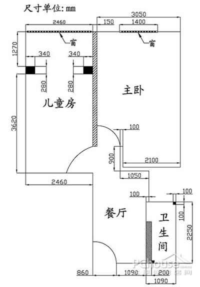

小户型平面图

由于户型的面积不是很大,主卧从功能还必须当做客厅来使用,而业主自身希望有个榻榻米的结构可以当卧室,所以建议在客厅区域与榻榻米之间采用这样一个隔断的设计。另一个值得注意沙发最好放在房间的里侧而不是对这开门的地方这样是不雅观的。
儿童房阳台设计
小户型儿童房设计

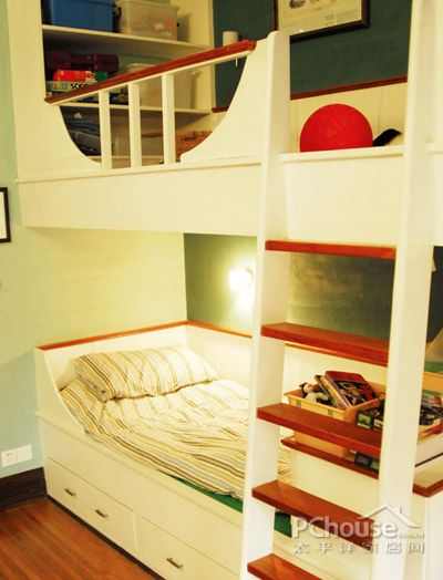

儿童房方面,阳台建议采用这样的设计,孩子成长比较快可以按年龄需要布置写字台或是电脑桌,另一角可以打造成一个阅读或个性的空间。对于布局方面还是尽量不要将床对着门,可以将床与收纳的位置互换上下铺的想法可以保留但建议使用比较低的铺位。

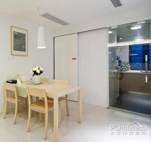

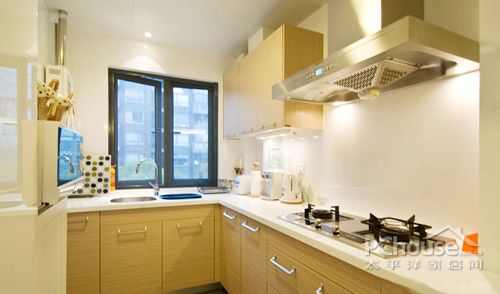

卫生间的门可以保持原来的位置,餐厅不妨使用一个小拉门的隔断将餐厅划分成厨房与餐厅的,餐桌依然使用折叠桌,拉门一边可以放置冰箱、洗衣机,微波炉、电饭煲放置在厨房区域内。这样烧菜时可以避免油烟进入房间需要空间时打开拉门收起桌子,拉门与冰箱、洗衣机位置重叠也不会感觉占用了空间。
