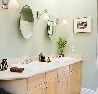

  卫生间的材料选择
  卫生间的设计基本上以方便、安全、易于清洗及美观得体为主。由于卫生间的水气很重,内部装潢用料必须以防水材料为主。浴室的墙壁和天花板所占面积最大,所以应选择既防水又抗腐蚀和防霉的材料来确保室内卫生,瓷砖、强化板和具防水功能是塑料壁纸都能达到这些要求。天然石料如大理石则具有特殊的质感,在狭小的卫生间内发挥不了效果。
  在地板方面,以天然石料做在怕地砖既了望洋兴叹又耐用;大型瓷砖清洗方便,容易保持干爽;而塑料地板的实用价值很高,加上饰钉后,其防滑作用更显著。目前,大部分家庭采用多种花纹和颜色的防滑耐磨砖,并根据空间的大小,配制多种规格的砖,大致有300毫米×300毫米、200毫米×300毫米、200毫米×200毫米等。墙面用方形或长方形的装饰瓷片,配以腰线、花砖、踢角线,增加整体美感。同时也可采用PVC扣墙板,简洁大方,纹路素雅。

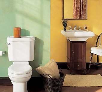

  卫生间的吊顶
  浴室吊顶可以根据不同造型,选用多种材料,如平顶可以用PVC扣板、铝扣板、塑铝板,配以轻钢龙骨。而穹型等艺术吊顶可以选用软一点的防水板、软板、塑铝板,或再饰以多种彩色玻璃装点。
  从一般吊顶高度而言,发达国家的家庭卫生间大都较矮,而国内不少住宅中,卫生间的屋高等同于其他房间,所以为了避免空荡、冷寂,一般吊顶高度可设计在2.2米-2.4米之间。在面积超过8平方米时,不妨在洗面盆上方安装化妆品,离水源较远处挂置储衣箱,或划出一块地方做日常更衣之用。

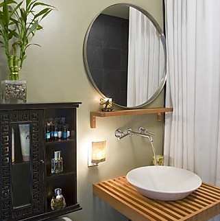

  卫生间的色彩
  在色彩搭配上,卫生间的色彩效果由墙面、地面材料、灯光等融会组成。卫生间的色彩以清洁感的冷色调为佳,搭配同类色和类似色为宜,如浅灰色的瓷砖、白色的浴缸、奶白色的洗脸台,配上淡黄色的墙面。也可用清晰单纯的暖色调,如乳白、象牙黄或玫瑰红墙体,辅助以颜色相近的、图案简单的地板,在柔和、弥漫的灯光映衬下,不仅使空间视野开阔,暖意倍增,而且愈加清雅洁净,怡心爽神。黑色配金色,代表着神秘与高贵,再加上玻璃、云石、镜子,借着灯光散下点点星辉,更显得金光灿烂,气派不凡。另外,卫生间大胆使用黑白色超级大素,显得分明、简洁明净,以绿色植物作点缀,可平添不少生气。

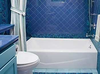

  卫生间的洁具选择
  家庭卫生间通常包括厕所和浴室(多数家庭是合二为一),它的组成大致可以分为三个部分:卫生洁具区、洗浴区和洗脸美容区。每个区域之间都有着紧密的联系,同时又具有功能性的区别。
  首选取坐便器的选择要先确定卫生间排水方式:是下排还是后排。如果是下排必须测量排污口至墙的距离,按此尺寸对号选购,否则再好的马桶也不会物尽其用。其次是排水性能,马桶的性能表现在冲净、节水、静音。现在人们对“冲净”二认识上存有误区,以为污物排出坐便器就可以了。其实冲净包含两层含义。一是冲出坐便器。二是要冲出排污管道,两者具备才能彻底冲干净。节水静音则是大热所趋,所以此类产品大受用户青睐。这类马桶选购应主要从排水方式、管道位置、内部结构和便器配件欠方面着手。目前马桶的排水方式以虹吸和冲落为主。虹吸是利用溢满水的排污管道与水封的水位高差产生吸力排污;冲落则是利用水流的冲击力达到一次排污。这里也存在矛盾,冲落式节水优于虹吸式,但音量大;联体坐便静音效果强于分体,而用于量多。找到二者的最佳结合点是您选择的关键。
  目前市场上的面盆主要有台盆和柱盆两种,二者在功能上没有区别,只是在形式上存在差异。台盆适用于开间较大的卫生间,显得庄重大气;柱盆适用于布局紧凑的卫生间,看上去精巧别致。浴缸的选择倾向于压克力缸,因为压克力型材质量轻,导热率低,易清洗,手感好,设计更符合人体造型,但价格高于钢板缸。
  釉面既是洁具的脸面也是内在品质,好的洁具釉面光洁、均匀,抗酸碱性能强,吸水率低,不挂污垢,便于清洗,是家庭主妇的“青睐”点。它是选择就是要靠你的巧手和独到的眼光了。洁具款式、颜色的选择则全凭个人喜好,白色卫生院间清洁、明朗;黑白相间卫生间显得青春活力;色彩纷呈的卫生间突出个性与风采。而古朴、典雅、简洁、前卫款则是生活新概念的彻底展现,生活化、个性化已不再是客厅卧室的专利了。
  与洁具配套的五金件的选择则要“重品轻貌”,好的龙头均采用陶瓷芯阀,与外壳紧密结合浑然一体,经久耐用,这类龙头的选择只能凭手感,手感生涩的要谨慎购买,切记买时要索取检验合格证书和质保单。
  一般来说,做到以上几点,卫生间洁具的选择就基本合格了,当然洁具与壁砖、地砖的和谐统一也不可忽视,这样的卫生间才会让你舒心。
