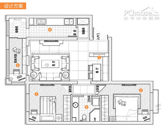

 以下是设计师给出的设计方案:
设计方案
设计方案(点击放大)
  1. 入门做玄关鞋柜与酒柜的设计合二为一,同时也可以当作是餐厅的一处背景,让空间完美利用,
  2. 主卧采用1.8双人床,靠窗户处为一米长的写字与化妆功能相合的设计,以满足业主对电脑运用的条件设施,衣物储藏柜门为推拉式,方便放取也节省了空间运用。
  3. 副卧室除也才有推拉式衣物储藏柜外,采用定制一米三的床,因为即使有两个人睡,不会显得那么拥挤,靠窗是九十公分的建议书桌,上为托板可放些书及装饰品,同时也使得床头背景显得更有跃动感。
  4. 厨房为一字式设计可以满足业主的所要求的功能条件。
  5. 阳台地面太高为地台方式,上铺地板有书桌和靠客厅墙面做低矮柜使用功能。
  6. 卫生间依据业主要求不设计浴缸,但增加了洗衣功能。使空间充分利用。

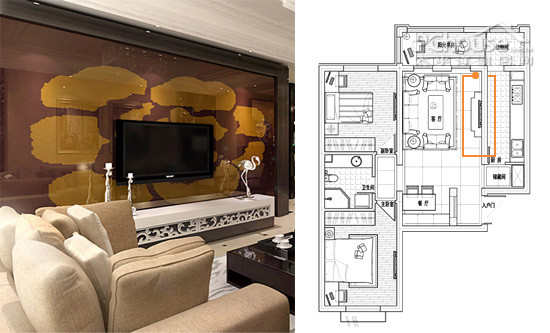

 电视背景参考设计
电视背景参考设计
  电视墙面用普通玻璃喷上自己喜欢的图案,最为电视墙面,造价不高,但极富个性,电视柜也是同理,加点雕花框,喷上银色漆,简单而时尚。

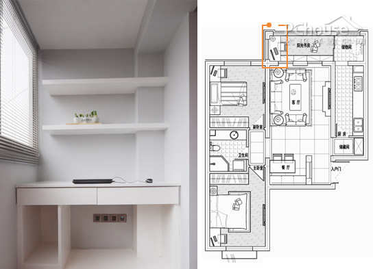

 地台参考设计
地台参考设计
  将阳台封闭而形成阳光书房,在一侧有书桌设计,地高起,可以坐在地台上品茶,聊天,也是和孩子玩耍的地方,虽然地方不大,但轻松舒适,靠窗的矮柜有增添了储物的功能。真是一举无数得。
  业主需求:北阳台剩下厨房隔断的部分,希望设计一个他自己看书沉思的角落,榻榻米设计可否?
