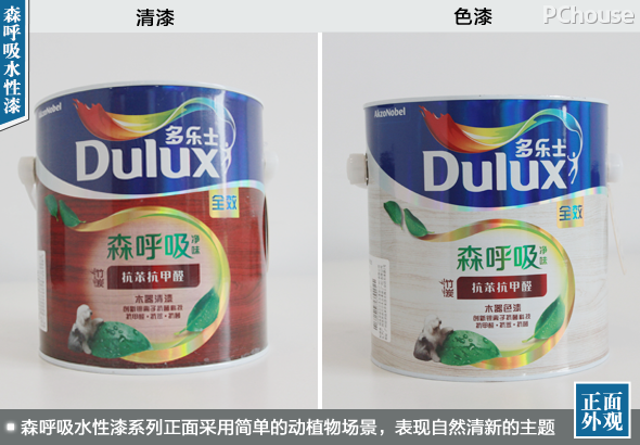

  1、森呼吸水性木器漆系列
木器漆大起底 当水性遇上油性谁才是你的至优之选

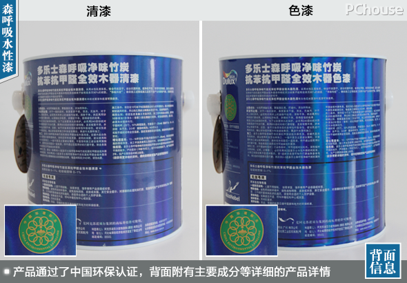

  多乐士森呼吸竹炭抗苯抗甲醛全效水性木器漆正面为深蓝色和原木色/淡白色相搭配,其外观设计十分符合水性产品的理念,简单的绿叶场景结合多乐士古牧犬的形象,表现了产品自然环保的主题,清漆展现了木器清漆清透干净的效果,色漆则体现了附着力强覆盖力强的特点。
  罐身后面列举了包括产品成分、施工要点、使用说明等非常详尽的产品信息,同时还印有中国环保认证标志,表明该产品不仅质量合格,而且在生产、使用和处理处置过程中符合特定的环境保护要求。

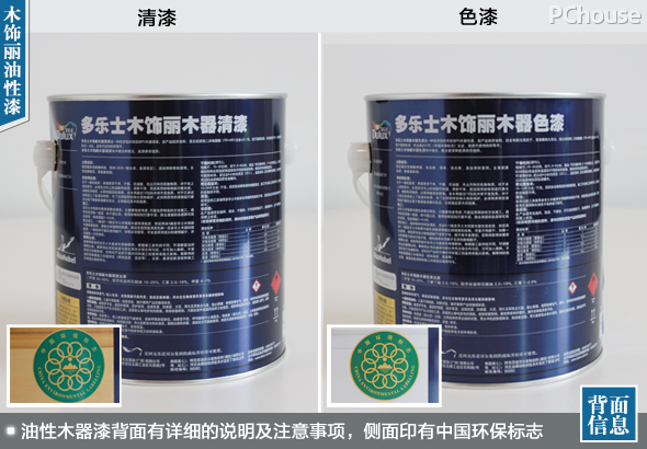

  同样地,木饰丽油性木器漆罐身后面也标有非常详细的使用说明,信息量比水性的略大,因为油性漆在使用过程中需要更加规范,因此还特别加入了警告说明。当然,该系列产品也通过了中国环境标志产品认证委员会的认证。

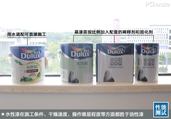

  相对于油性漆来说,水性漆的存放更加安全;同时,水性漆施工没有特殊要求,自己涂刷和修补极为方便;而油性漆施工专业性强,操作难度高,加上难修补,因此不建议自己操作。同时,油性漆易燃易爆且有毒害物质挥发,涂刷的师傅必须穿戴防护设备。
  (2)使用配比
  水性漆可直接用水稀释,施工步骤简单方便;而油性漆需要经主漆、固化剂、稀释剂三者按一定比例混合而成,配比操作较复杂且有一定专业性。

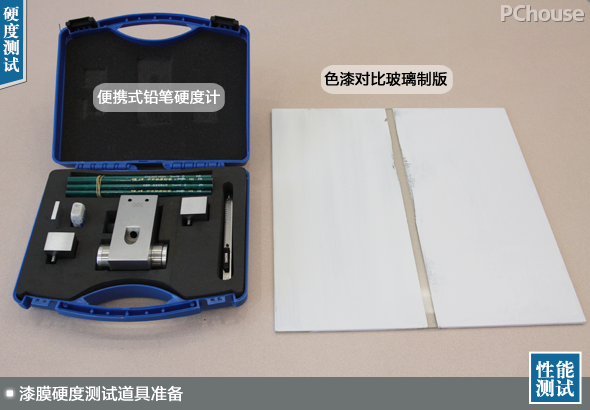

  1、硬度测试
  木家具在生活中随处可见,当我们在家里自由活动时,难免会有意无意间对家具或其他木制品造成不同程度的撞击,这些阻力首先会作用于家具最外层的漆膜之上,硬度不够高,漆膜很容易会被破坏,影响到家具的美观性和使用的体验。

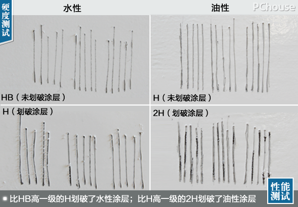

  我们使用便携式铅笔硬度计进行评测,硬度计配备了一套同一批号的中华牌高级绘图铅笔,一共13支,其中6H最硬,6B最软;编辑在透明的钢化玻璃左右两边分别涂上了水性、油性木器漆,通过在漆膜表面用不同硬度的铅笔划伤涂膜来判定水性、油性的硬度级别。
  测试时,将铅笔放入硬度计中,使其与漆膜大致保持45°角,在原本500g的负重基础上再加入2个250g的砝码,总负重为1000g。在漆膜上作推犁式划动,用力均匀地向前推压大约3cm,依次划出3组划痕,每组5道,编辑首先从软硬适中的HB级别铅笔开始测试。

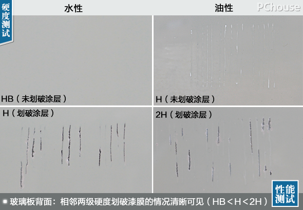

  测试过程中,在水性色漆上,HB硬度基本没有划伤漆膜,而硬度更高一级的H却在漆膜上留下了更深的划痕,每5道痕里面,都有3道以上划破了漆膜;在油性色漆上,HB、和H硬度都没有划破漆膜,更换更高硬度的2H铅笔测试时,漆膜明显被损坏。
  玻璃板背后能更直观地看到漆膜受损情况,由此可见,水性色漆的硬度等级为HB,油性色漆的硬度等级为H,由硬度等级:HB<H<2H可知,油性色漆硬度比水性高1个等级。在一般的刷涂施工条件下,水性和油性漆膜的硬度有一个等级级别的差异,但在实际应用中,水性木器漆和油性木器漆都能够满足家装需求。

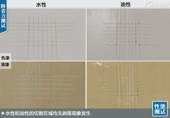

  2、附着力测试
  漆膜的附着力可以理解为木器漆与木材、基材、板材之间的黏着程度,如果漆膜的附着力不好,遇到磕碰或者撞击,出现破损掉落的情况将会大大提升,依附在木器上的一层“保护衣”随时会脱落,又怎么能给家具最大的安全感呢?

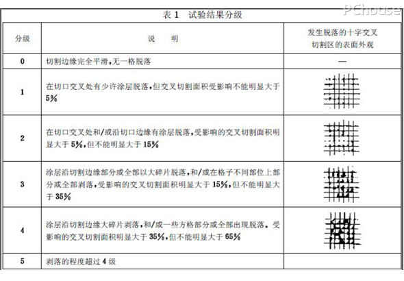

  编辑用无漆木板制好测试样板,左右两边分别涂上水性和油性木器漆,完全干燥后,在漆面上纵横交叉切割间距为2mm的格子,格子数为6×6个,深度以划到基材为准,编辑在切割时,明显能听到木板基材被划破的清脆声。
  随后,使用胶带粘一下切割过的区域,观察胶带上有多少脱落剥离的涂膜,以此判定两者的附着力等级。
  测试结束后,编辑观察漆面得知,水性和油性的切割区域都没有任何剥离的漆膜,经过胶带强力粘过的切割区依旧保持原样,没有任何脱落现象,粘贴过漆面的胶带上也没有留下脱落痕迹,可见水性和油性都属于最优级附着力。
木器漆大起底 当水性遇上油性谁才是你的至优之选木器漆大起底 当水性遇上油性谁才是你的至优之选

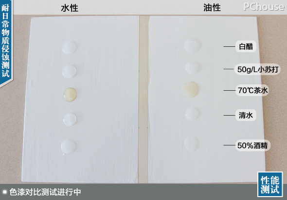

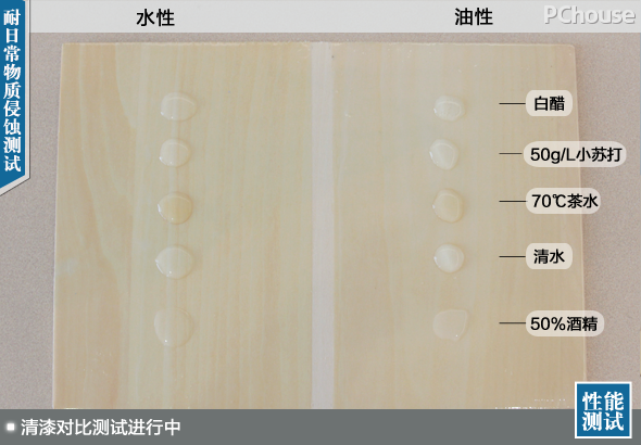

  4、耐日常物质侵蚀测试
  木器漆应用的场景非常广泛,客厅、餐厅、厨房和洗手间都能看到它,一旦不小心在上面洒了茶酒、白醋却来不及处理,不好的漆膜很快就会开裂甚至是剥落,一旦失去了自己的“保护罩”,木制品的寿命很快就会完结,最终逃不过被人废弃的命运。

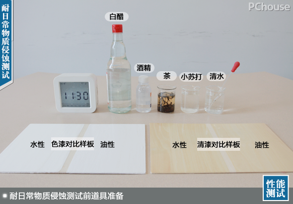

  为了测试油性和水性哪个耐日常物质侵蚀能力更优,编辑选取了生活中最常用的5种物品——自来水、醋、茶、酒精和小苏打来进行测试。
  测试中,我们用试管进行取样,在漆膜上滴上以下介质:自来水(24h)、醋(1h)、70℃的茶(1h)、50%浓度酒精(45min)和50g/L小苏打(1h),等到规定时间后,用抹布擦除相应的液体介质,再用干纱布吸干;完全擦干后静置1h,用肉眼观察木器漆表面是否产生变色等异常。

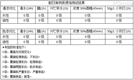

  测试结束后,我们根据测试数据(如下表)可知,在清漆和色漆的测试中,水性和油性的测试区域都顺利通过了测试,肉眼看不出有明显异常变化,说明多乐士水性和油性木器漆都具有相对良好的耐日常物质侵蚀性能。

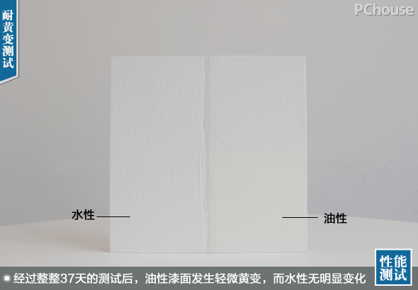

  5、耐黄变测试
  每个人家里多少都会存在木器家具或木器制品,其中有不少“幸运儿”长期被阳光眷顾着,比如靠近窗边的床头柜、落地玻璃旁的木沙发等,与阳光亲密接触虽然不见得是件坏事,但长此久往,木制家具很容易会被晒成“小黄人”,因此,家具外层的木器漆是否具备优异的耐黄变性能,这将会严重影响美观度和实用性。

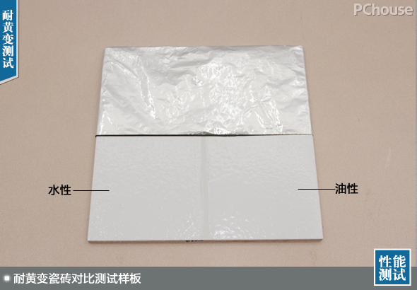

  基于黄变效果主要体现在色漆上,因此本环节只针对色漆进行评测。编辑在同一块白色瓷砖左右两边分别涂上了水性色漆和油性色漆,漆面干燥后用一层锡纸和一层黑色遮光纸覆盖住半边的瓷砖,“双管齐下”,保证该区域的漆面绝对不受外界的任何光线影响。之后,我们将这块瓷砖放入封闭的黑箱子内,同时放入功率为48W的紫外灯设备,模拟阳光暴晒的情景,并随时观察哪一面会经受不住紫外灯的近距离直射,而最先发生黄变。
  在耐黄变测试前30天内,水性和油性均无明显黄变现象发生。随后,为了缩短实验时间,我们将紫外线灯设备增加至3个,总功率累计至144W,放入箱内继续测试,直到测试的第7天,去掉锡纸后仔细观察漆面,我们可以看到,涂有多乐士水性木器色漆的漆面,上下几乎一个颜色,也就是水性漆表面没有发生黄变现象;而多乐士油性木器色漆的一边,仔细观察上下部分的漆面,可以看见漆面有轻微的色差表现,但并不明显;可见,水性木器漆在耐黄变性能上比油性更胜一筹。

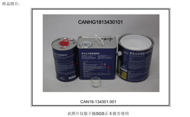

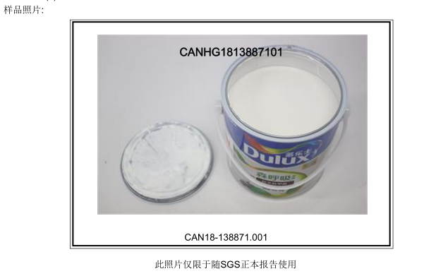

  是不是真的有这么厉害呢?水性和油性哪个才是真正的“环保专家”?口说无凭,我们要用真实的数据说服你们,有图有真相!为了得到更加真实客观的实验结果,给大家最有价值的购买参考,我们把本次评测的水性和油性相关的测试样品都寄给了国际公认的检测机构——SGS,一个全球领先的检验、鉴定、测试和认证的机构,让他们对水性和油性的环保性能做一个更全面更专业的测试。测试结果如何,我们立即揭晓。
  (1)油性检测结果
  参考限量:按照GB18581-2009 油性木器涂料中有害物质限量要求如下:
  (2)水性检测结果
按照GB 24410-2009 —室内装饰装修材料 水性木器涂料中有害物质限量要求如下:
  在收到SGS最终的电子检测报告之后,报告中的结论显示油性测试结果与GB 18581-2009中挥发性有机化合物(VOC)含量,苯含量,甲苯、二甲苯、乙苯含量总和,游离二异氰酸酯(2,4-TDI、2,6-TDI和HDI) 含量总和,卤代烃含量和可溶性重金属含量的要求相符;而水性木器漆也在各项测试中也都达到了国标标准。
  虽然检测结果显示水性和油性都没有超标的有害物质,可以放心使用,但当我们对报告数据进行整理总结,将油性、水性木器漆中被检测到的物质数值标为绿色后,检测结果一目了然——水性漆在环保方面以大优势领先。
  首先,有害物质中水性木器漆仅被检测出了1项物质,而油性木器漆测出了7种物质,虽然这7种物质含量都处于安全范围内,但其数量远多于水性漆。其次,水性漆清漆、色漆被检出的挥发性有机化合物分别是168g/L和179g/L,两个测试值都远远低于300g/L的水性漆国标标准;而油性清漆、色漆在同一项目中的结果是560g/L和516g/L,虽然没有超出油性漆670g/L的国标标准,但要想和水性漆相比,就显得逊色多了。
       也就是说,在环保方面,水性漆比起油性漆,绝对有过之而无不及,水性漆以水作为稀释剂,赢在了起跑线上,能够给我们营造更加安全环保的家居环境。
