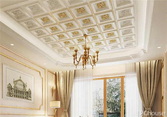

客厅吊顶设计首先要依据层高确定是否吊顶及吊顶的形式。如果层高很低,甚至低于2.5m,那么就不宜大面积吊顶,但可以在局部小范围吊顶。如在房间四周吊一圈10~20cm宽、10~18cm高的二极顶,内藏向上照射的灯光,而中间部位保持原高,用涂料来进行风霜即可。
层高很高的房间,可以自由选择吊顶方式及造型,弧形顶、圆形顶、方形顶、异形顶,也可以分二级甚至多层吊顶造型,也可以增大吊顶的面积以降低它的层高。
设计吊顶时,应将隐蔽工程做好。照明电源、空调、视频音频线路是否需要在吊顶时隐藏,照明方式及灯具安装位置等问题都要事先安排好,不然走明线出来的效果会很差。
