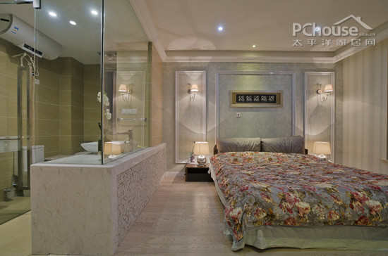

玻璃分隔卫浴与睡眠区
一般来说,床放置在靠近落地窗的一侧,那么旁边的空间便可以好好的规划一下,卫浴空间采用玻璃分隔开来,保证有一个开阔的视野,然后在进门右手边规划出更衣室,保证空间的美观和实用。

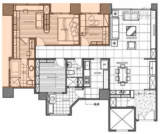

L型的卧室,往往比I型的卧室方正,若比较短的一边是床头位置,那么首先要解决的就是床头距离电视墙太远的问题。建议可以直接把电视墙往床头移动,两侧成为U形区,背后就可以利用为梳妆台、小书房,甚至增加一间更衣室的空间。
床头背景后的衣帽间
把床头往电视墙方向移动,空出的空间用作更衣室和梳妆台,同时由户型图看,床头是非常短边的,延伸出一个床头背景的造型,刚好把从视觉衣帽间隐藏起来。

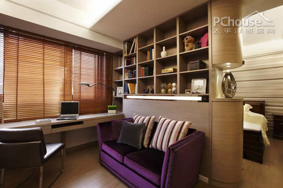

用双面柜界定空间
巧妙变出后方的小书房。起居室同时兼具书房与更衣室功能,优点是能避免夫妻之间的生活习惯衝突,假设男主人习惯夜间办公或上网,女主人仍然可以淋浴或更衣,由于距离远也降低声音干扰,独立性较佳。

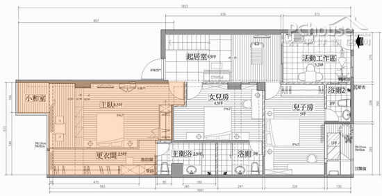

加入亲子互动和室设计
35平的主卧面积相当宽阔,床头前移,设计长条形的步入式衣帽间,与卫浴间相连,很好的把这2个空间隐藏起来,并在窗边架高木地板成为小和室,方便男女主人与年幼的孩童相处。

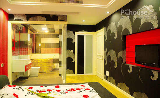

规划要充分考虑主人的使用习惯
卫浴用玻璃隔开,隔而不断,延伸视觉。卫浴间连接小型的衣帽间,为了避免隐私,用折叠门把私人区与书房区分开,既可以把小U型合理规划,又可以动静分开。
