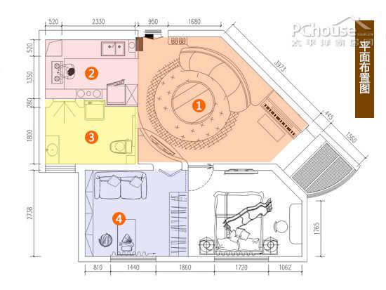

户型分析:这个户型的客厅很不规则,且房屋结构大部分是承重墙,设计很受限制。因此设计师打破常规的方形空间设计,大胆地采用了圆形设计方案,为不规则的客厅找到中心点,并很好的起到了区域划分的作用,一举两得。

主要需求和设计师的解决方案:
点击查看大图
设计说明:

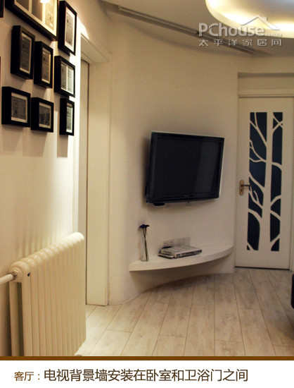

业主需求:在形状不规整的客厅恰当地安装投影设备。
解决方案:客厅采用个性的圆形设计,选择弧形的墙面作为电视背景墙,在电视上方安装投影屏幕。
业主需求:女主人喜欢做饭,为方便使用,希望厨房里有摆放冰箱的位置。
解决方案:厨房布局采用U型结构。
卫浴:
业主需求:洗衣机要合理摆放在卫生间里。
解决方案:巧妙利用厨房和卫浴之间墙面造成的凹凸位置安放各种用具。
业主需求:书和CD很多;一年中大概有三个月父母会过来住。
解决方案:把其中一间卧室改成书房,在书房摆放一个大型书柜收纳书和CD,选择一物多用的沙发床就能满足偶尔的访客居住需要。
推荐阅读:
母亲的花样年华 90平米田园风格2居室
89平抢出三居室 20万田园风北京小户型
完美的格局规划 5万广州90平米三居室
PART 1:客厅
存在问题:客厅很不规整,6米长的斜墙视觉空间过长,客厅墙面被门分隔得很凌乱,没有电视墙的位置。
解决方案:结合户型的整体结构特点,确定以“圆”型作为设计的核心,以曲线和折线勾勒出客厅空间,让原本呆板狭长的客厅充满动感。
存在问题:女主人想在家里装一个投影,但由于客厅形状不规整,所以位置比较难选。
解决方案:选择卧室和卫浴之间的弧形墙面作为电视背景墙,为电视和投影屏幕提供了独立的功能位置;电视背景墙后面利用造型区域在背面做成小的储物间,空间利用更加充分。
存在问题:原本不规则的格局放置收纳柜的话会让客厅更加狭窄,因此女主人希望改造后有大量的收纳储物空间。
解决方案:沙发背景墙的设计带来了非常强大的收纳功能。沙发背景墙细化后增加了装饰和储物的功能,沙发椅背后面还有隐藏的收纳空间。
存在问题:客厅空间小,导致餐厅位置很难确定。
解决方案:按照女主人的习惯,在客厅摆放的茶几同时充当餐桌,继而省去了餐厅位置;如果父母或者朋友来访,可以打开可折叠的桌子,平时不使用就折叠存放在家里。
推荐阅读:
母亲的花样年华 90平米田园风格2居室
完美的格局规划 5万广州90平米三居室
PART 2:阳台
存在问题:封闭阳台面积小,如何最大化地利用是个难题。
解决方案:将阳台区域改造成地台,阳台休闲区采用榻榻米的形式,采用抽屉式的收纳设计。为确保舒适性,在地台上铺垫了席子,既可休闲娱乐也解决了部分收纳问题。
PART 3:厨房
存在问题:女主人喜欢做饭,为方便使用,希望厨房里有摆放冰箱的位置。
解决方案:厨房的空间小,采用U型的布局可以节省很多空间,双开门冰箱摆放在厨房入口左侧的凹入位置,充分利用畸零角落。
PART 4:卫浴
存在问题:厨房和卫生间之间的墙中间埋有管道,不方便改动格局,墙面不规则让各种设备的摆放成为一个难题。
解决方案:由于没有安装浴缸的需要,卫浴间的利用空间较大,因此在凸出位置的旁边摆放洗衣机,并在洗衣机顶部安装吊柜,镜面的柜门有利用进一步拉大空间感。
PART 5:卧室
存在问题:原有设计是两个卧室,女主人希望把其中一间卧室改成书房,如果父母过来住的话还能充当客厅使用。
解决方案:卧室和书房之间,用衣柜代替墙做区域分割,有效地节省空间;改造后的书房利用大型书柜满足收纳需要,沙发床也能实现临时客房的功能。
