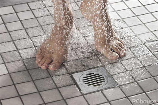

  卫浴间、阳台可能都需要安装地漏,帮助生活污水更快的排到下水道里面去,避免下水道的臭味串上来导致室内有异味,只是,地漏安装要怎么做?在家里打算做地漏的时候,业主自己购买装修材料时,也要知道地漏如何选购?
地漏安装要怎么做 地漏如何选购
