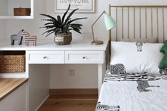

一、儿童房书台怎么设计
1、书台尺寸大小
儿童房的书台一般根据标准书桌尺寸设计。考虑孩子的成长,一般是换椅子不换书桌,当然最好的是可以根据孩子成长调节高低的书桌。书台的尺寸正常是90-120厘米长,宽55-60厘米即可,台面高度一般是76厘米左右。
2、样式
儿童房的书台一般都是简单大方的样式,无需过多装饰,主要是好打理,方便使用即可。一般中间做书写区,两侧做抽屉,用于收纳文具、书籍。不建议在书桌书写区下方做抽屉或者储物空间,小孩好动,很容易磕腿,抽屉又容易挤手,所以要尽量设置较舒适的腿部活动空间。
3、材质结构
一般选择木质的材料比较好,木质比较柔和,触感舒适。金属制的材料生硬偏冷,玻璃质则比较冰冷。座椅可以适当选择带有薄软垫的,塑料或者木质都可以。此外,桌面要摩擦力好,不光滑。
