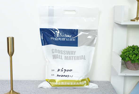

今天老友委托评测的这款是克洛斯威硅藻泥D69,从包装看,给我的印象还是不错的,干干净净的。有别于一些产品的纸袋或编织袋包装,它采用的塑料袋包装韧性很强,强度较高,所以不用担心运输受损粉料泄漏的情况。
拆开倒出产品,可以看到粉料确实非常细腻,手感滑嫩柔和,凑近去闻,也闻不出啥味道,这点就真的比一些涂料和壁纸好太多了。

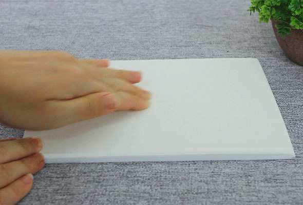

在干燥状态下,用力摩擦揉搓样板表面,可以看到样板完全没有掉粉情况,手指上我也没有摸到粉末质感,涂刷后成品足够稳定。
这个方法大家也可以借鉴下,在选购硅藻泥时,如果可以的话让商家现场提供下涂刷后的样板,自己用手摩擦测试下掉粉情况,基本就可以初步判断产品质量了。
干擦没问题,那湿擦呢?我们在样板喷上水后,再用手用力摩擦板面。结果显示,即使是被水润湿后,样板经用力摩擦后也依然没有掉粉情况。所以别看它表面看起来好像很疏松,但人家稳固着呢!

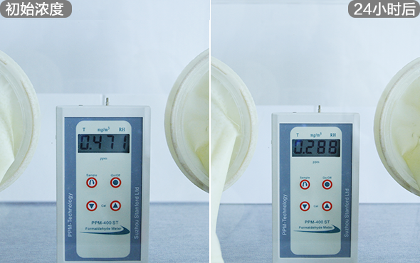

准备一个密封实验舱,放入甲醛溶液让其挥发10分钟后取出溶液,放入两块硅藻泥样板,关舱密封,随后马上测试得此时的初始甲醛浓度为0.471ppm(0.569mg/m³),然后盖上遮光布,完全模拟无光环境下进行甲醛分解测试。静置24小时后,再次测试,此时舱内甲醛浓度已经降到了0.288ppm(0.349mg/m³)。
那如果是普通的涂料在这种环境下,又会有怎样的表现呢?按照同样的操作进行测试,普通涂料关舱后的初始甲醛浓度为0.432ppm(0.523mg/m³),而静置24小时后的浓度为0.42ppm(0.507mg/m³),浓度基本没有改变,所以对比之下可以看出,这款硅藻泥的除醛效果还是比较明显的。

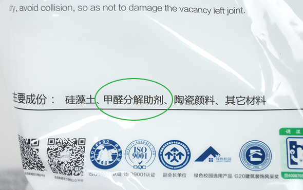

另外,我们注意到,这款硅藻泥的主要成分中,有甲醛分解助剂,也就是说,它的除醛功能,不仅仅止步于单纯的物理吸附作用,更能进一步起到分解作用,也就是能将甲醛吸附后再分解掉,这点也是值得肯定的。

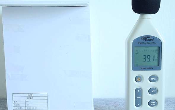

相同的一段测试音源,放在由未涂刷硅藻泥的空白样板围起的空间中播放,在空间外测得噪音值在54dB(A)上下。
而同样的测试位置,在用涂刷了硅藻泥样板围起的空间中播放相同音源,测得的噪音值不到40dB(A),降低了十几分贝,降噪效果明显。
