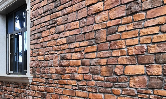

1、选用硬质石材
选用石质坚固、结构密实、色泽均匀、不易风化,无裂纹的硬质石料。石料强度试验要符合规范规定。
2、片石要求中部厚度符合标准
片石要求中部厚度不小于15cm,宽度和长度不得小于厚度的1.5倍。用作镶面的片石,要选择表面平整、尺寸较大者,并加以修整。
3、采用砂浆搅拌机拌和
砌筑用的水泥砂浆采用砂浆搅拌机拌和,用斗车运至作业面,保证砂浆在终凝前用完,如果在运输过程中出现泌水现象,应重新拌和后方可使用。
4、石料必须符合设计要求
砌筑用石料必须符合设计及规范要求,厚度不得小于15厘米,卵形和薄片者不得使用。用作镶面的片石,选择表面较平整、并经过修凿处理后方可使用。
5、勾缝及抹面使用的砂浆必须符合要求
勾缝及抹面所采用的砂浆必须符合设计要求,有勾缝的部位,在进行砌筑时预留2厘米深的凹槽,备勾缝用,勾缝形式采用凹缝。
