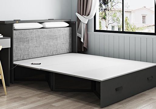

  1、首先是安装隐形床柜体。用大角码把柜体固定在墙上,在固定柜体的时候需要保证两个大角码在同一水平线上,避免造成大角码受力不均影响柜体的牢固性;安装挡块,挡块是用来扣紧隐形床闭合,将挡块安置在柜体顶板中间内缩18mm,刚好合上隐形床体。
  2、安装连接板,用冲击钻按照距离底部145mm,内缩105mm位置向上、向外标识引好孔,然后用螺丝刀打上ST6x20自攻螺钉拧紧固定左、右连接板,安装翻板床排骨架,把床架水平伸入安装好的翻板床柜体内,将转轴插入预留好的连接板销孔中;转轴插入连接板的销孔后,用M6x10内六角螺钉按图所示逆时针方向锁紧转轴。
  3、隐形床架安装后续,把连接杆装入连接板中带外螺纹轴上,是M8防松螺母锁住(用手或者合适的小扳手拧至无法转动为止);安装翻板床腿,把床架放置在水平位置,向外旋转床腿,导轨槽外端位置插入导向杆,此时要保证床腿与地面垂直;插好导向杆后在导向杆上插入开口销,并用手把它固定;把床架翻起至垂直位置,观察床腿是否会刮柜子顶板;若会则拔出导向杆,把床腿内旋直至不会碰到顶板,然后插入导向杆,用开口销固定。
