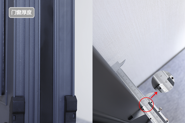

  同时窗框的厚度也给自身增添了一份稳重感,经实测,窗框的厚度足足有109mm,属于铝合金门窗型材109系列规格,坚固牢靠。型材壁厚为1.6mm,达到铝合金门窗型材国家级标准。而且,这款门窗采用了原生铝材通过系统开模制作而成,所以整窗匹配性很高。

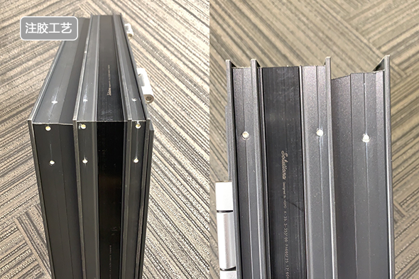

  从结构拼接上来说,这款产品采用了德国卫士双组份组角注胶工艺。这种组角工艺使得型材拼接更为牢固,提升了窗户的使用寿命。同时它的端口刷了防水胶,很好地提高了水密性和气密性,也提升了窗户的抗风压性。

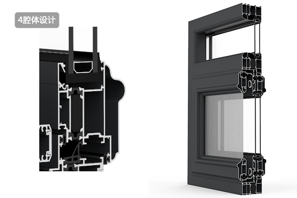

  在内在结构方面,欧福莱悦109系列窗采用独特的4腔体设计。这种多腔体隔热型材是在铝合金窗基础上改进而成,通俗点来说,就是通过从中间加了一层隔热的材料,不让外部的热量传递到里面来,能够有效增强隔音性能和保温性能。而立体弧扇的结构,让窗户整体看起来更加美观。

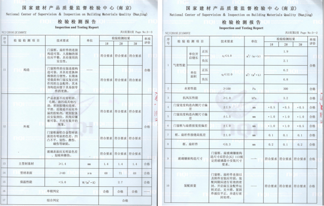

  欧福莱悦109系列窗的各项性能都非常优秀,根据国家建材产品质量监督检测中心(南京)的检验检测报告显示,这款门窗不仅在外观、构造、基材、型材、装配质量等各方面都符合要求,在保温性能、气密性能、水密性能、抗风压性能等方面,更比标准要求高很多。

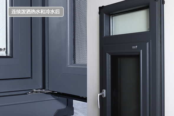

  首先是耐候性测试,通过简单模拟日常温度变化的环境,观察这款门窗经受这些影响后是否出现褪色、变色、龟裂等老化现象。我们分别使用大约58℃的热水和2℃的冰水,按照先泼洒热水再泼洒冰水的顺序连续泼洒3次,静置5分钟后观察窗户情况。结果显示,尽管受到热水和冰水的连续泼洒,这款窗户的表面并没有出现任何的褪色或变色,也没有龟裂的情况,由此可见它的耐候性经过严格考验轻松过关,的确不错。

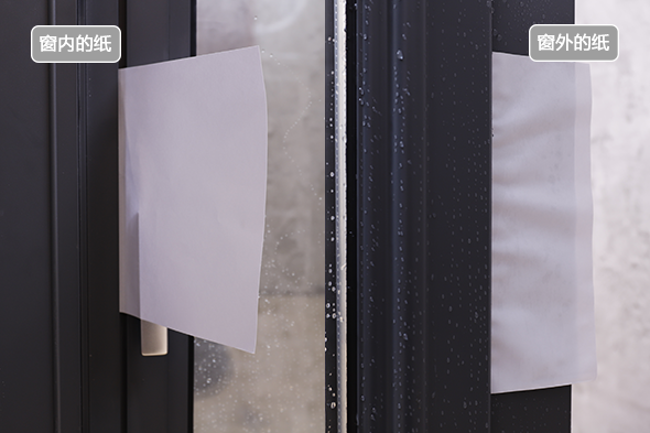

  上文提到,因为这款窗细节设计和粘合工艺,使得气密性和水密性得到提升。我们现在用测试验证一下它实际的表现如何。我们通过在窗户上夹一张白纸,窗外用花洒模拟淋雨的情况,看看它水密性的真实表现。经过模拟淋雨后,尽管窗外一侧的纸张已经湿润,但窗内一侧的纸张依然干燥,证明这款窗户的水密性良好。而且经过水喷洒的窗外,边框没有积水、渗水的情况。边框表面有一些小水珠残留,只需轻轻一擦窗户即可恢复干燥状态。
