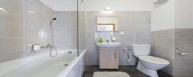

浴室挂件的安装位置
  浴巾架、毛巾架最好安装在手持花洒的同一边;衣钩一般安装在浴室门后面或者浴室外面的墙壁上;单杯架、双杯架一般安装在洗脸盘双侧的墙壁上;纸巾架安装在马桶侧。具体如下:
  一、浴巾架、毛巾架安装位置
  一般浴巾架、毛巾架安装位置最好在手持花洒的同一边,不管是有没有安装淋浴房,都要考虑到浴巾架放置换洗衣物需要防水这方面的问题,如果家里安装浴缸可以将浴巾架主要装在浴缸外边,一般安装高度在离地约一米八的高度。
  二、衣钩安装位置
  考虑到防水性,如果浴室够大,可以考虑安装在浴室门后面,如果浴室较小,就应该安装在浴室外面的墙壁上,若浴室安装了淋浴房,可以安装在淋浴房外面淋浴花洒一侧,具体安装高度一般在一米七左右,因家庭成员人均高度而定。
  三、单杯架、双杯架安装位置
  一般装在洗脸盘双侧的墙壁上,与化妆架成一条线。多用于放置牙刷和牙膏。也有很多人喜欢安装在浴室镜与卫浴柜之间的缝隙中。
  四、纸巾架安装位置
  一般安装在马桶侧,用手容易够到,且不太明显的地方。如果马桶与淋浴花洒离得很近并且没有安装淋浴隔断,最好安装在马桶另一侧,一般以离地0.6米最佳。
