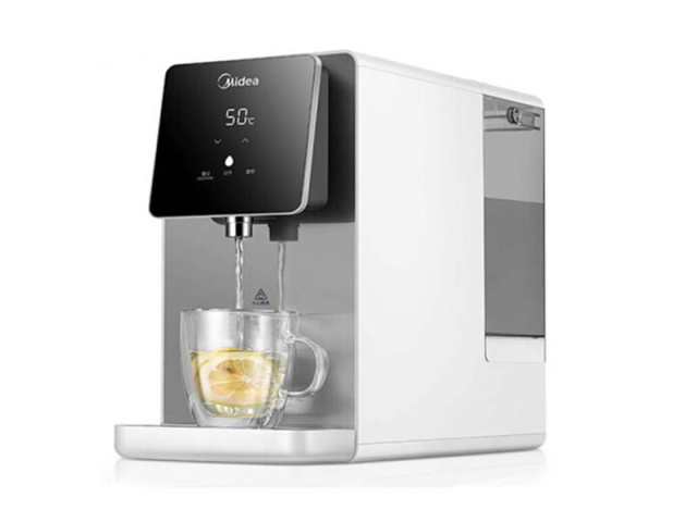

  家里购买了净水器的话,需要了解怎么使用。那净水器的正确使用方法有哪些?PChouse带大家一起了解下吧。
  首先接通净水器的电源,打开自来水龙头、净水龙头等;其次对净水器进行反复的冲洗,直到流出的水变清澈、干净,没有泡沫为止;最后要将排污的水龙头关上,接着开启净化的水龙头,在制水五分钟后,一般就能正常使用了。具体步骤如下:
  1、根据说明书,安装好净水器第一次使用的时候,需要将自来水打开冲洗净水器滤芯。将自来水龙头、自来水进水球阀、净化水龙头全部打开,冲洗15分钟直到产水清澈无泡沫为止。冲洗过程中频繁的开关自来水龙头(关3秒、开10秒)使水流形成脉动式的冲击,会使冲洗效果更好。
  2、关闭排污水龙头,打开净化水龙头,制水5分钟后可正常使用。
