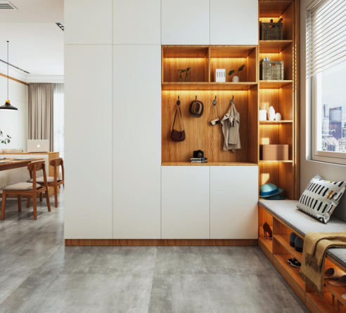

一、入户卡座
在玄关处定制卡座代替换鞋凳,下面做成开放格,不用开合柜门,就可以直接脱鞋换鞋。闭合式设计也可以收纳鞋油、鞋刷等物品,方便出门时打理。相比于独立的换鞋凳来说,卡座设计在视觉上也更完整统一,可以给客人留下一个好的第一印象。

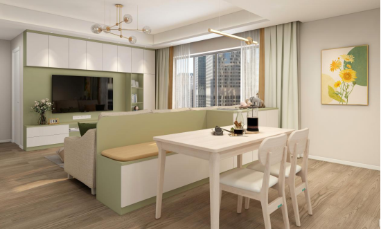

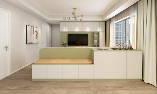

二、客厅卡座
大部分的卡座都是靠墙定制的,如果是客餐厅一体设计,定制卡座时除了靠墙,还可以把卡座做在沙发背面,背面靠沙发定制卡座,摆放上餐桌,可以充当一部分餐椅功能,非常适合小户型。
这样既节约了一边的过道空间,跟传统的椅子相比,又可以坐更多的人,还区分了功能区,美观和实用性兼具。卡座是固定式设计,不会担心因为椅子的挪动而导致人滑倒,安全性很高。

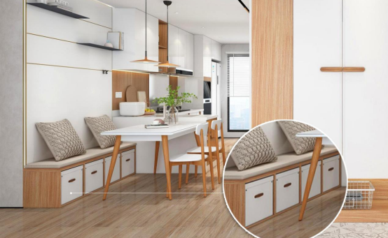

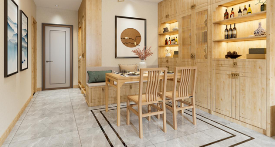

餐厅卡座

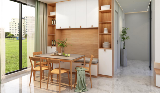

很多小户型都没有办法设立单独的用餐区,这时就可以利用墙面空间定制卡座,设计一个小餐厅。大部分餐桌的高度在750~770mm左右,餐厅的卡座的高度最好就根据家里的餐桌和人的身高来调整,420~450mm左右为最佳,靠背厚度保持在100mm左右就好。
除了独立卡座,还可以和将卡座内嵌入餐边柜,做一体式设计。顶部定制吊柜,增加了储物量,两侧就做成开放式储物柜,存放盘子、杯子等物品。但是要注意,吊柜的深度要比卡座浅一些,防止起身撞头。
同时,卡座的储物格最好做成抽屉式或者平开门设计,因为卡座上面一般还有软垫,如果是翻盖式设计的话,里面物品堆叠,拿放就会比较麻烦。

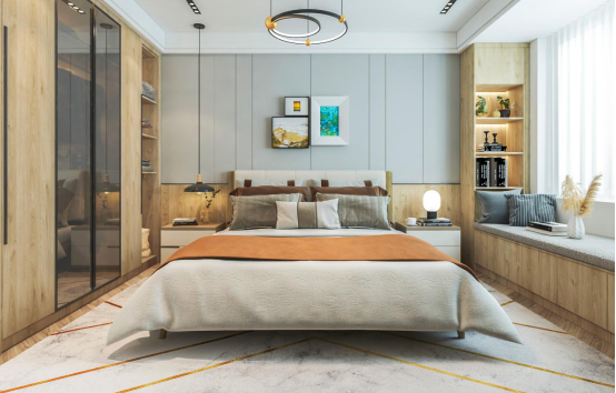

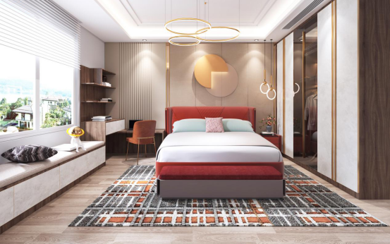

四、卧室卡座
卧室的卡座大多是利用飘窗进行改造的,窗边采光良好,在这里定制卡座作为休闲区最适合不过。两侧可以做成半开放式储物柜,不仅可以摆放艺术品增加空间格调,还可以随手拿放水杯、书籍。
还可以在卧室打造一体式书桌,与卡座相连,同时满足办公、收纳、休闲需求,丰富了空间功能,美观又实用。如果是青少年房或者书房,卡座还能成为家长的陪读区,方便与孩子互动。

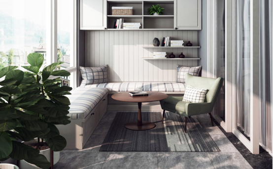

五、阳台卡座
阳台定制卡座,杂物间就能变成一个整洁干净的休闲区,不仅收纳了杂物,闲暇时在这儿阅读小憩,还能欣赏窗外的风景,自在又惬意。
如果空间够大,还可以定制“L”型卡座,扩大休闲区域,配以桌子、绿植,再定制吊柜增加收纳,阳台就变成了一个独立的会客室,成为家里的一道靓丽风景线,时不时请三五好友来闲聊畅玩,享受欢愉的休闲时光。
